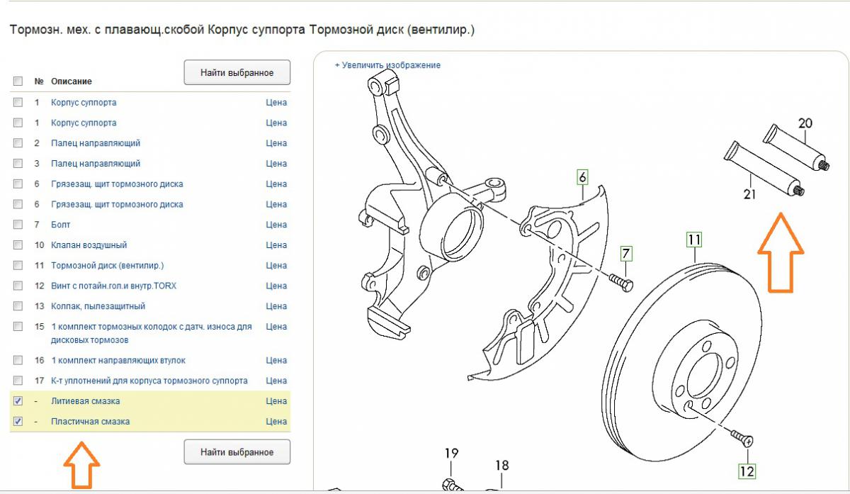

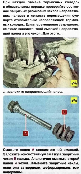

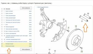

А смазывать направляющие переднего суппорта при замене колодок спец. смазкой нужно? Что официальный service manual говорит на эту тему, никто не знает?
Тем у кого "шоркание".
Перекиньте колёса с переда на зад)
Жду)
@rid,К сожалению в "умной" книжке про переднюю ось, в отличии от задней, ничего не сказали. Однако смазка есть. Для противоскрипных пластин и для направляющих.

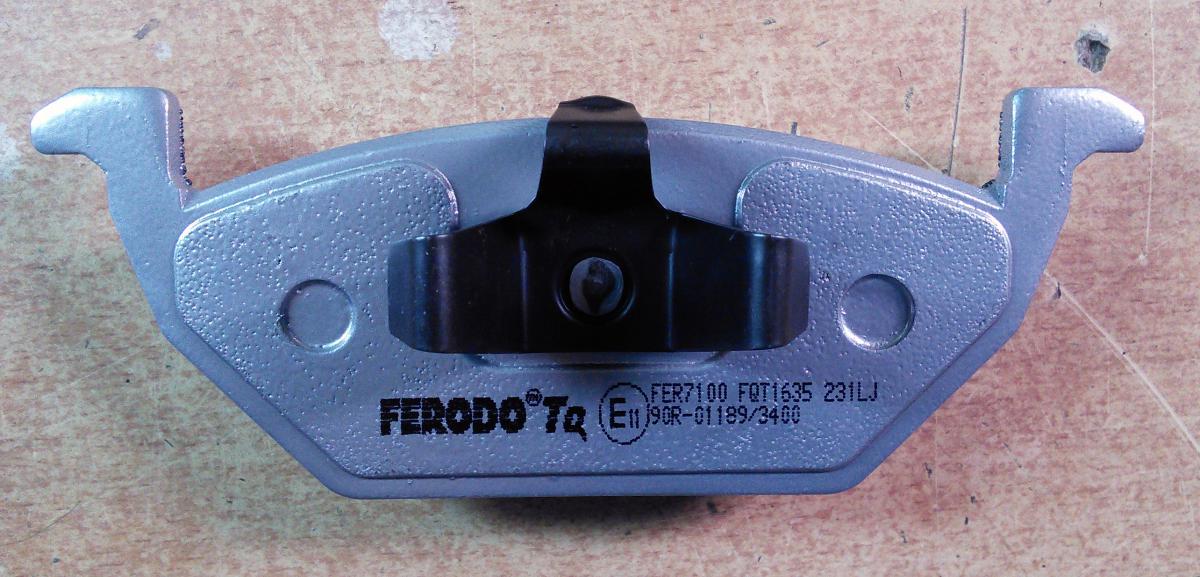

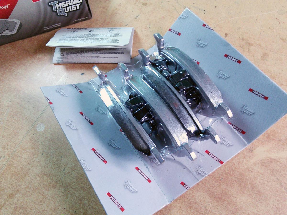

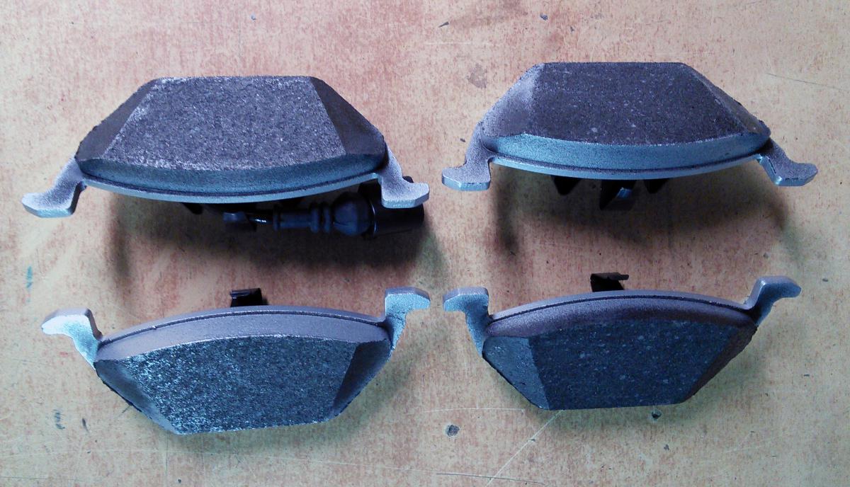

Решил попробовать Ferodo FQT1635 THERMOQUIET, учитывая, что они не намного дороже хваленых Ferodo FDB1635.
Завтра на СТО.
P.S. Прочитано на форумах.
Отличия FQT :
- наличие термостойкой прокладки, которая ограничивает теплоотдачу на тормозной цилиндр. Thermo
- увеличен ресурс колодок. производитель заявляет пробег + 100 % . приведен пример 25 (FDB) и 55 (FQT) тыс пробега . при этом производитель гарантирует такой пробег , вплоть до того , что если комплект износится раньше, то будет заменен на новый бесплатно . но , понятное дело , не у нас и непонятно при каких условиях .
- заявлена особенность, что колодка не пищит даже на старых моделях авто и с изношенными тормозными дисками (Quiet). значительно снижено выделение тормозной пыли.

Как я понял, скрип передних колодок возникает из-за отсутствия смазки между поршнями, противоскрипными пластинами и колодками.
