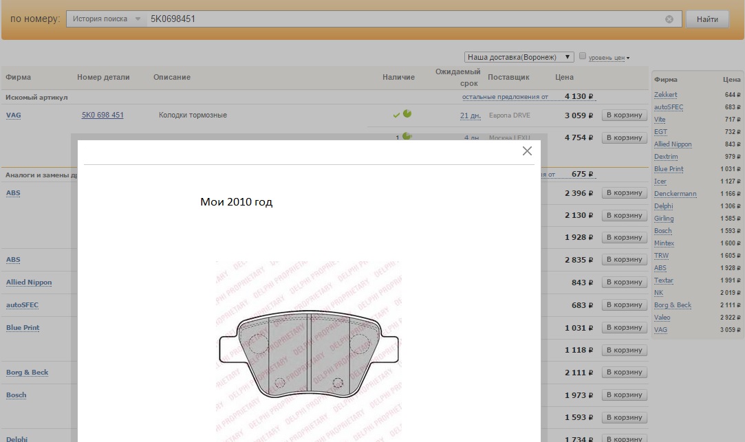

white 20 Жалоба Опубликовано: 16 апреля 2015 Petroveech , Непонятка прямо какая то с этими номерами.По ELCATSу на Джетту 2010г.в. бьётся как раз номер 5K0 698 451 A. Эти Я так понял на задние тормозные диски 272мм типа BOSCH с 02,11,2009года,а номер 1К0698451G на 260мм типа LUCAS Sergei36 А Вы какие себе покупали и ставили? перед JZW 698 151 замена этим 1K0 698 151 A и зад JZW 698 451 D замена этим 1K0 698 451 G Ставил только задние, все Ок. Поделиться сообщением Ссылка на сообщение Поделиться на других сайтах

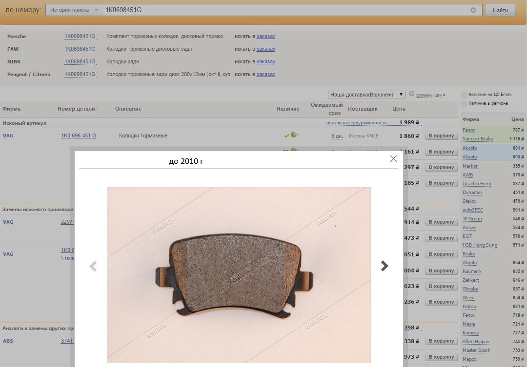

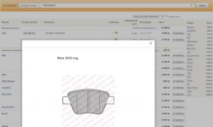

Victor-K 2 Жалоба Опубликовано: 25 апреля 2015 Добрый день! Подскажите, какие задние тормозные колодки ставить на 2010 г.в.? Экзист настаивает что по VIN тормозные колодки должны быть 1К0698451G, но в данной теме на 29 странице вычитал, что на 2010 г.в. идут 5K0 698 451 A. Сегодня заменил колодки, подобранные по VIN подошли. Поделиться сообщением Ссылка на сообщение Поделиться на других сайтах
