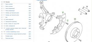

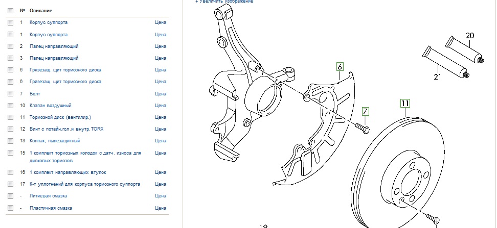

Теперь понять
№20 (для направляющих?)
VAG G05 215 0A2 Смазка литиевая 10 5 дн. Россия MSAV 976 р.
FEBI 31942 Монтажная паста20 2 дн. Воронеж ERMA 392 р.
№21 (для колодок?) А где смазывать-то?
VAG G000650 Паста твердого смаз. материала 21 дн. Америка VOLU 1 781 р.
FEBI 26711 Жидкость смазочные материалы для высокой температуры 20 2 дн. Воронеж ERMA 410 р.
