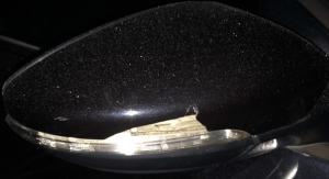

что посоветуете: левое зеркало-треснут пластиковый кожух и не работает светодиодный поворотник,саммо зеркало туго,но ругулируется... поменять по отдельности или купить в сборе новое?

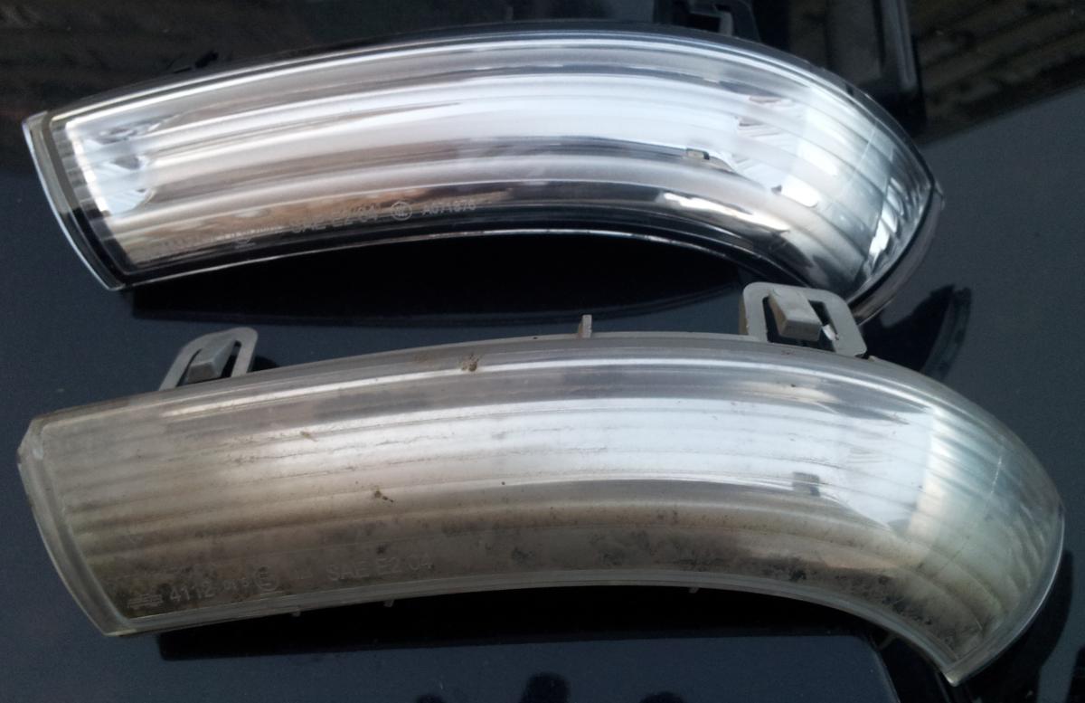

Поменял в обоих зеркалах поворотники. За инструкции спасибо пользователям Semicolon и vas_as. Поскольку выше были некоторые разногласия, уточняю - мне понадобились торксы 8 и 10. При разборе приходилось применять силу и иногда было стремно, но вроде все конструкции целы :) У меня заняло примерно час на каждое зеркало, из этого часа почти все время потрачено на разбор (а точнее - на попытки расшатать/стянуть чертов кожух зеркала).
Родные блоки - серые, новые куплены черные, коды деталей брал из этой темы, все ок. Разница - в цвете задней части поворотника; кое-где этот пластик виден и с лицевой стороны (по контуру), но по крайней мере для черной машины это абсолютно не принципиально и можно брать любой цвет.
Еще пара мыслей по результатам работы. Если у вас были мелкие инциденты с зеркалами - рекомендую тщательно осмотреть блок поворотника на предмет сколов. Если есть - имеет смысл побыстрее загерметизировать блок чем угодно. У меня был видимый скол на одном поворотнике и внутренний, незаметный без разборки зеркала, скол на другом. В результате за пару лет внутрь попадала вода, говна с дорог и прочее, что хорошо видно на фото. Уверен, если бы не сколы - светодиоды бы прожили гораздо дольше, и замена не потребовалась бы. А так - стоимость на экзисте порядка 2500 рублей за оба поворотника.
На фото новый и убитый поворотники. Видно и разный цвет задника, и места, где задник виден через "стекло", и грязь внутри старой детали. Неудачно снял под углом, поэтому кажется что они разного размера :(

Чтобы было понятно, что имею в видуpost-22431-0-49047200-1452616602_thumb.jpg
