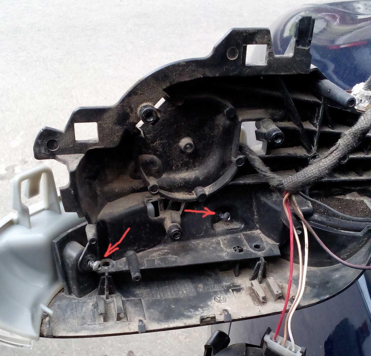

Здесь уже говорилось о том, что в некоторых джеттах не силуминовое основание, а пластиковое. Сам я это обнаружил, только разобрав зеркало, потому что после подробного фотоотчета на первых страницах кажется, что никаких вопросов с разбором в принципе быть не может...
Помимо того, что основание пластиковое, есть особенность крепления повторителя: повторитель соединяется с нижней часью корпуса  и с основанием зеркала двумя общими торксами, при чем размера меньше Т10 (Т8 или Т9)
Сам открутил их "подручными средствами", в виде крестовой отвертки и грубой силы, правда, шлицы внутри головки винта изрядно стерлись - боюсь, следующий раз придется высверливать... В большинстве стандартных наборов инструментов, минимальный размер это Т10, поэтому лучше всего заранее запастись прецизионными торксами.

Пришлось сегодня тоже залезть в зеркала. Правое не фиксировалось, а левое после небольшого усилия вообще осталось висеть на проводах. Спасибо за информацию в этой теме. Кронштейны, которыми зеркала крепятся к двери силуминовые (превратились в какую то труху). Пришлось разбирать дверь, чтобы их демонтировать. Трубочка, через которую идет провод в кронштейне развалилась. Пришлось стянуть две подвижные части болтом. Зеркала больше не складываются. Жгут проводов зеркала перекусил кусачками. в нижнем кронштейне просверлил отверстие для жгута проводов. После сборки зеркала провода спаял по цвету. Собрал дверь. Все работает. Только зеркала больше не складываются.
