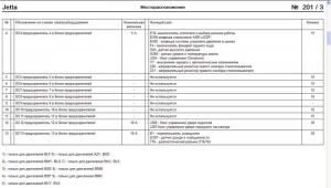

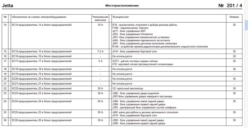

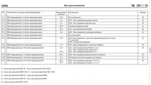

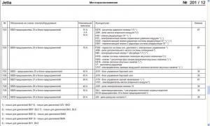

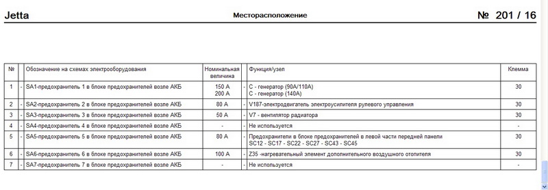

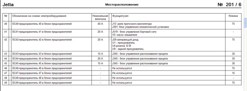

Fedor 10 23 Жалоба Опубликовано: 25 января 2010 4 Поделиться сообщением Ссылка на сообщение Поделиться на других сайтах
Fedor 10 23 Жалоба Опубликовано: 25 января 2010 2 Поделиться сообщением Ссылка на сообщение Поделиться на других сайтах

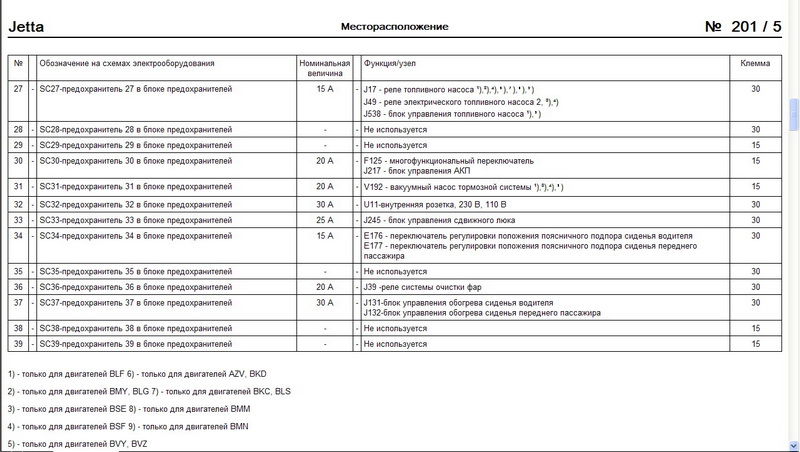

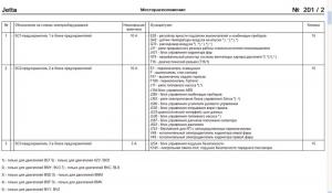

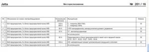

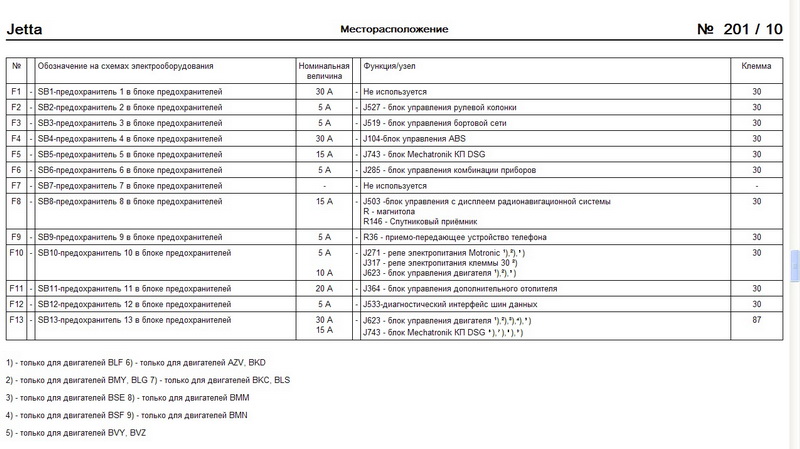

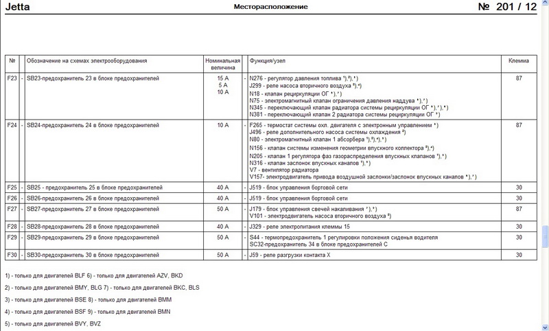

Borz 7 Жалоба Опубликовано: 18 апреля 2010 Fedor 10 Это из какой книженции сканы? И только в таком виде? Хотел маленькую памятку распечатать... Вобще гнусно конечно в мануале не отразить весь список предохранителей. С утра хотел омываечный вставить назад , а позицию забыл (((( Пока до инета дойдешь... Может прикрутить эти сканы вверху топика, чтоб не шариться потом по всей теме?? Поделиться сообщением Ссылка на сообщение Поделиться на других сайтах
Vlad13 30 Жалоба Опубликовано: 18 апреля 2010 С утра хотел омываечный вставить назад , а позицию забыл (((( Пока до инета дойдешь... 36-й кажеться за омывайку фар отвечает. Запоминал как температуру тела 36,6 Поделиться сообщением Ссылка на сообщение Поделиться на других сайтах
Borz 7 Жалоба Опубликовано: 20 апреля 2010 Vlad13 теперь-то и я запомнил и именно по методе 36.6)))) Но в инет-то лезть пришлось. Гады даже на крышке предохранительной нет подсказки... Поделиться сообщением Ссылка на сообщение Поделиться на других сайтах
