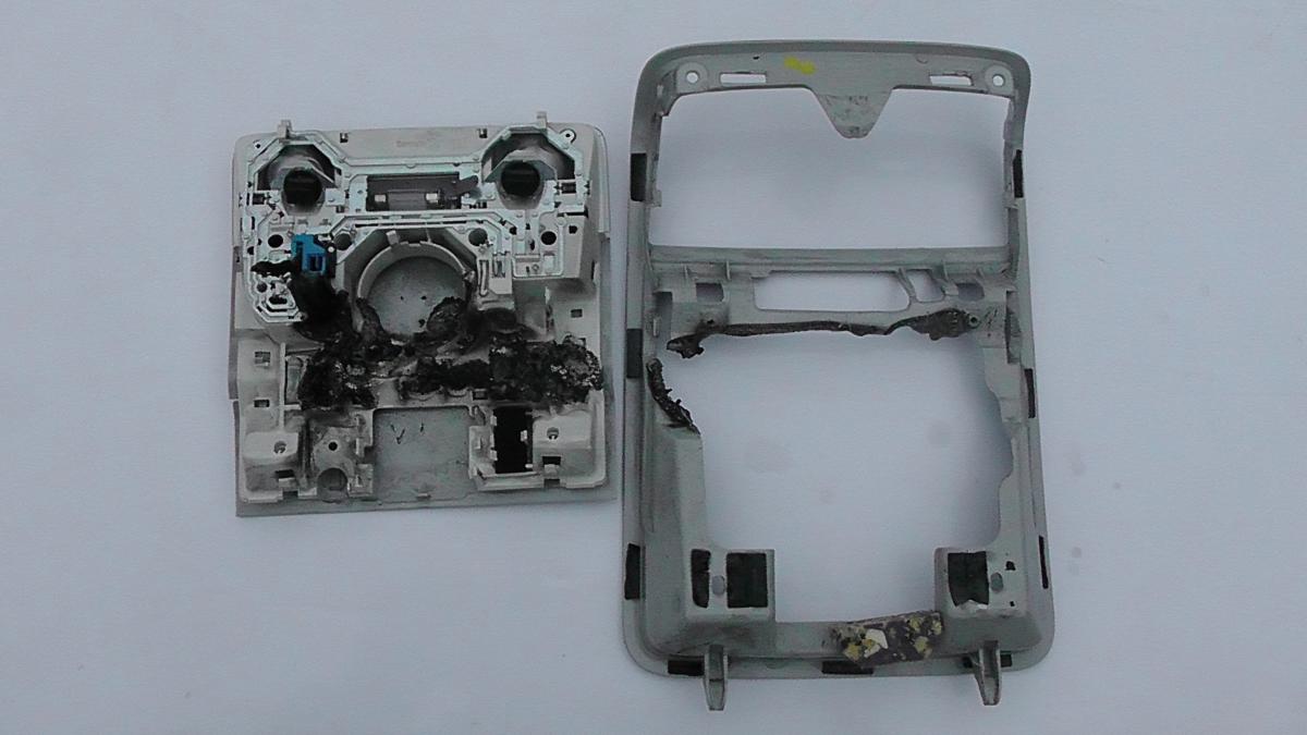

def22 54 Жалоба Опубликовано: 6 декабря 2011 мне тоже не верилось, пока чуть не сгорела машина на фотографии передний плафон салона и рамка, в результате пришлось менять плафон,рамку, рамку в обшивке крыши,часть проводки крыши,но это другая тема питание на подсветку идет с восьмого пина разъема C блока управления бортовой сети J519, на блок два предохранителя №15 клемма -30 и №41(не во всех комплектация), посмотри №15, хотя если-бы сгорел он не работало-бы много что. 1 Поделиться сообщением Ссылка на сообщение Поделиться на других сайтах
