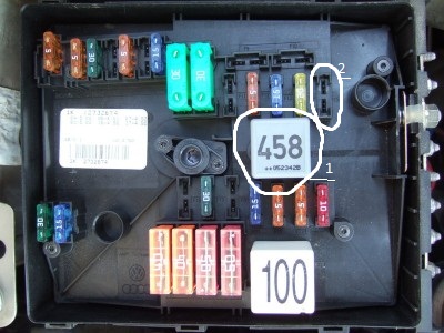

Помогите разобраться: установил себе ходовые огни, стал искать точку подключения под капотом (в блоке предохранителей) и нашел такую штуку: при включении зажигания срабатывает реле R1 (поз.1 на фото) и в разъеме предохранителя F15 (поз.2 на фото, у меня пустой) появляется напряжение. При отключении зажигания реле R1 отключается с выдержкой времени примерно 30 сек., напряжение на F15 отключается. По моему мнению нормальный режим: и ходовые огни, и услуга вежливой подсветки дороги к дому :wink: . Но подключать не решаюсь, пока не выясню что это за реле, что это за предохранитель и почему он у меня пустой, хотя по описаниям он отвечает за лямбда-зонд вроде. Авто 1,6 BSE Trend + 1 пакет, 2010 модельного года.
Фото блока не моё, но у меня почти такой.
Авто 1,6 BSE Trend , 2008 модельного года.У меня точно такая-же проблема.На некоторых моделях там предохранитель стоит,пересмотрел разные схемы уст.предохранителей,так и не смог понять нужен он там или нет.

...предохранителя F15 (поз.2 на фото, у меня пустой) ...
Этот предохранитель вроде бы устанавливаерся на дизелях.
А у меня на правом :P А вообще все розетки у меня работают только при включенном зажигании ;) У всех так?
220 В работает только при заведенном двигателе(((

ну если не уверен можно ли от него питаться, то запитай от него управление другим реле, а силу возьми с силового или АКБ...
l-ser
Да за мощность реле я не переживаю. Диодные фонари берут всего 0,27 А. Я переживаю нет ли у этого реле какого-нибудь мудрёного алгоритма работы? (вдруг оно после начала движения отключается, или моргает, или еще чего-нибудь :P ) я ведь в это время не могу видеть свои фонари
