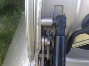

Как и многие владельцы Джетт столкнулся с проблемой, что со временем крышка багажника перестала самостоятельно открываться (подниматься вверх) при нажатии на кнопку брелка. Усилий пружин и газовых упоров перестало хватать, чтобы крышка открывалась без приложения к ней постороннего усилия рук. Пытался смазывать силиконовой и литиевой смазками механизм открытия багажника и штоков газовых упоров, но прежнего эффекта достичь так и не удалось. В очередной раз, изучая механизм (в ожидании любимой тещи с багажом :super: ) обнаружил износ на пластиковых упорах, в которые упираются рычаги пружин. Закралось сомнение, что именно в этом износе и есть причина, что позже и подтвердилось.
Попробовал подложить между рычагами пружин и пластиковыми упорами прокладки и о, чудо – багажник снова начал открываться! Оказалось, что от высоты упора зависит натяжение пружины и, соответственно, первоначальное усилие, которое должно задавать толчок для открытия крышки.

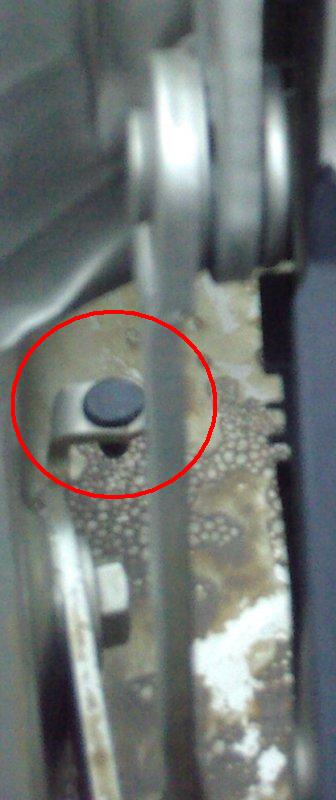

Пластиковые упоры легко снимаются, надо лишь чем-то поддеть сбоку.

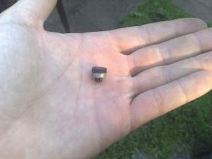

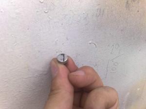

После снятия, напильником сделал поверхности упоров ровными. Из резины при помощи подходящего пробойника вырубил кругляши-прокладки с диаметром равным диаметру упора и после, обезжирив, склеил упоры с резинками (секундным суперклеем).

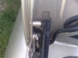

Поставил на место и теперь автоматическое открывание снова радует не только меня, но и членов моей семьи!

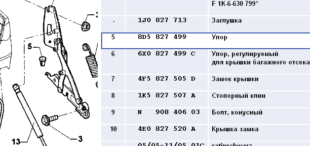

По ЕТКА, нашел какой то УПОР... Может ОН????post-2863-13129946992235_thumb.png

По ЕТКА, нашел какой то УПОР... Может ОН????[attachment=0]2010-06-13_105617.png[/attachment]
Похож ...., но скорее всего не он. :-D Этот упор (№5 на картинке) вставляется вертикально в элемент механизма "раскладушки" крышки багажника, как раз в то место, над которым он расположен на картинке. Я вчера его тоже разглядывал, он немного другой с длинной ножкой.

Позиция 5 (8D5 827 499) я так понимаю этот:
А то что модернизировал Vlad13 в каталогах нет либо они идентичны :super:
[attachment=0]DU-0244.jpg[/attachment]
Да, все верно. Позиция 5 это как раз то, что на картинке. Но они не идентичны и достаточно сильно отличаются друг от друга. Значит остается вариант только с подклейкой дополнительной прокладки, ну или под заказ токарю отдавать.
