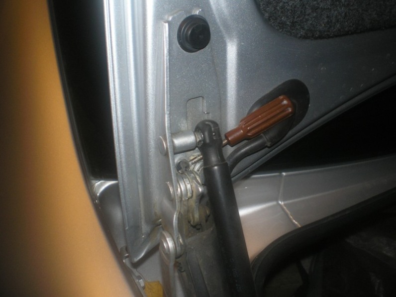

Крышка багажника снова открывается сама! Фотоотчет.
Ребят! Как снять эти пластиковые упоры?
страница№ 1,сообщен.№1
просто поддеть сбоку отвёрткой
Попробовала сегодня наклеить резинки.
Первый раз крышка хорошо открылась и всё... Остальные разы просто приоткрывается и при помощи руки затем начинает сама медленно подниматься.
Подскажите, может где-то что-то смазать ещё можно?
Резинки толстые получились, толщиной как металлический упор, еле запихала.
К сожалению резина не оказалась спасением - быстро протерлась упорами :super: Другие варианты так и не попробовал.
Игорек, сбоку между пластиковым упором и крышкой багажника вводишь жало плоской отвёртки и проворачиваешь на себя (против часовой стрелки на левом упоре). При этом упор выходит из гнезда достаточно легко, а дальше просто его достаешь пальцами или любым инструментом.
Спс! Это я понял! Но как потом вставить когда наклееш проставки, там зазор совсем маленький! :super:
В строительных магазинах, там где продаются мебельные ручки, можно найти небольшие круглые силиконовые самоклеящиеся прокладки, которые крепятся на дверные полотна шкафчиков и тумбочек, чтобы они не стучали при закрывании.
Вчера мне они попались в магазине на глаза и помню, что подумалось, - как раз для этого случая...
Я их сегодня приклеил :super: ! Даже ничего не снимая! :shock: но они узкие и мягкие,(силикон) не знаю как прослужат? :lol:
Игорёк,отпишись,пожалуйста,на сколько их хватит?на один или два дня?
Они продаются листом, размером с тетрадный, - хватит надолго...
