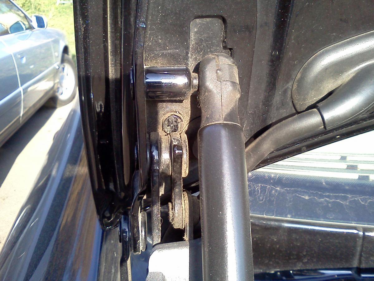

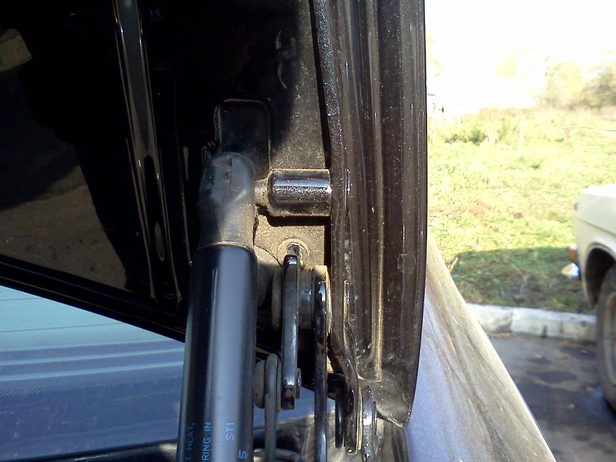

В очередной раз, изучая механизм (в ожидании любимой тещи с багажом :-D ) обнаружил износ на пластиковых упорах, в которые упираются рычаги пружин. Закралось сомнение, что именно в этом износе и есть причина, что позже и подтвердилось.
Поражаюсь автомобилем, все отлично, но эти мелочи... это жуть. Надоел свой багажник уже тоже. Он у меня на сантиметр отсчелкивается - дальше руками открываю. Радует - хоть не падает как в мазде 323 моей прошлой (там вообще без амортизаторов обошлись =) ) Посмотрел на свои пимпочки - такой же износ.
Следуя этому совету:
Ребят, да проверните эти упоры на несколько градусов, чтобы рычаги пружин упирались в новое (непродавленное) место.
Так и сделал... провернул. И о чудо открывается, но на половину - до конца всеравно руками. Видимо все-таки дело в амортизаторах.
PS/ извините за грязь которая особо мегапиксельно получилась в солнечный день. Мою сам на доме, как вымыть - еще не дадумался. Подскажите, может, думаю это тоже немного поможет.
Замена аммортизаторов проблему не решит
Прокладку поставил, терь радости полные штаны, раз в 2 месяца менять видимох надо) автору спасибо!!!
