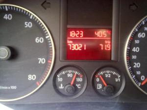

Александр Грузнов 2 Жалоба Опубликовано: 10 августа 2010 По дороге на дачу в пятницу температура в движдке поднималась аж до 115 градусов. Это нормально? Антифриз поменян меньше года назад, уровень в норме. На дачу ехал 5 часов, т к каждый второй идиот на своем вазовском автохламе закипал на дороге! обычно дорога занимает час-полтора. Ну дорога всем известный дон) Поделиться сообщением Ссылка на сообщение Поделиться на других сайтах
Wolf 101 Жалоба Опубликовано: 11 августа 2010 температура в движдке поднималась аж до 115 градусов ИМХО для трассы, пускай даже и медленно У нас на неделе постоянно +41, с кондером стрелка ровно на 90 Поделиться сообщением Ссылка на сообщение Поделиться на других сайтах
VAZовод 679 Жалоба Опубликовано: 11 августа 2010 Это ненормально. Ехал тоже по дону в воскресенье, температура держалась 90. А перед этим неделю назад стоял на Керченском проливе под открытым небом с кондеем при температуре 40 в течении 3-х часов, и температура тоже не поднималась выше 90. Поделиться сообщением Ссылка на сообщение Поделиться на других сайтах
Belarus 209 Жалоба Опубликовано: 11 августа 2010 Во-первых, на фото у Александр Грузнов 110 градусов. Во-вторых, термометр на Джетте - не прямопоказывающий. Ваша стрелка на 90 может быть совершенно не соответствовать температуре ОЖ, которая может быть около тех самых 110 градусов. В-третьих, к сведению: при достижении температуры ОЖ 120 градусов автоматика сама вырубит кондиционер. Вывод: если не произошло отключение кондиционера, - признаков перегрева двигателя нет. Тем не менее: поинтересуйтесь, Александр Грузнов, проблемой локального перегрева вследствие наличия воздушных пробок в системе охлаждения двигателя вашего автомобиля... Поделиться сообщением Ссылка на сообщение Поделиться на других сайтах
Wolf 101 Жалоба Опубликовано: 11 августа 2010 Во-вторых, термометр на Джетте - не прямопоказывающий. Ваша стрелка на 90 может быть совершенно не соответствовать температуре ОЖ, которая может быть около тех самых 110 градусов. Belarus ну доведите логику тогда до конца. Если у нас при показаниях стрелки 90 может быть 110, то по какой причине на этом авто показывает температуру на 110? И какая в реальности может быть температура? В-третьих, к сведению: при достижении температуры ОЖ 120 градусов автоматика сама вырубит кондиционер.Вывод: если не произошло отключение кондиционера, - признаков перегрева двигателя нет. Вопрос задавался про нормальность показаний температуры двигателя с учетом показаний температуры воздуха и хакарактера движения (загруженная трасса) а не про то перегрет двигатель или нет. Отключение кондиционера происходит не из-за перегрева двигателя, а как предупредительная мера с целью не допустить перергрев (выключение 119, включение 112). 110 вполне рабочая температура, но если бы была соответсвующая нагрузка на двигатель (пониженные передачи, прицеп, движение в гору), поэтому конкретно для этого случая и были приведены похожие условия движения с температурой 90. Иными словами есть повод задуматься о причинах. поинтересуйтесь, Александр Грузнов, проблемой локального перегрева вследствие наличия воздушных пробок в системе охлаждения двигателя вашего автомобиля С этим согласен. После замены антифриза могли остаться воздушные пробки и если ситуация с температурой повторится есть смысл этим занятся. Поделиться сообщением Ссылка на сообщение Поделиться на других сайтах

Александр Грузнов 2 Жалоба Опубликовано: 13 августа 2010 Ребят, спасибо!) стоял вообще глухо.. с включенным кондеем, тогда и поднялась температура. как только выехал из пробки температура сразу вернулась на 90. В баке было мало бензина, может это как-то связано. Если повторится буду думать. А как вообще можно проверить воздушние пробки в охлаждающей системе? rcbandit, и ни говори( Еще возникла ПРОБЛЕМА: 2 дня не ездил, т к новые законы про промили.. вчера отходил весь день) сегодня с утра сев в машину перестали работать дворники, т е поднимались на пол движения, подергивались и застывали. сейчас отогнул пластик напшикал в систему вдшки, стали работать, но все равно тяжело, и до конца не доходят. Снять один не удалось, т к один прикипел наглухо. Никто не сталкивался? И может кто скажет поточнее где находится слив влаги из системы кондея? Воняет, когда экон врубаешь, хоть и не пользуюсь, но надо сделать.. Поделиться сообщением Ссылка на сообщение Поделиться на других сайтах
