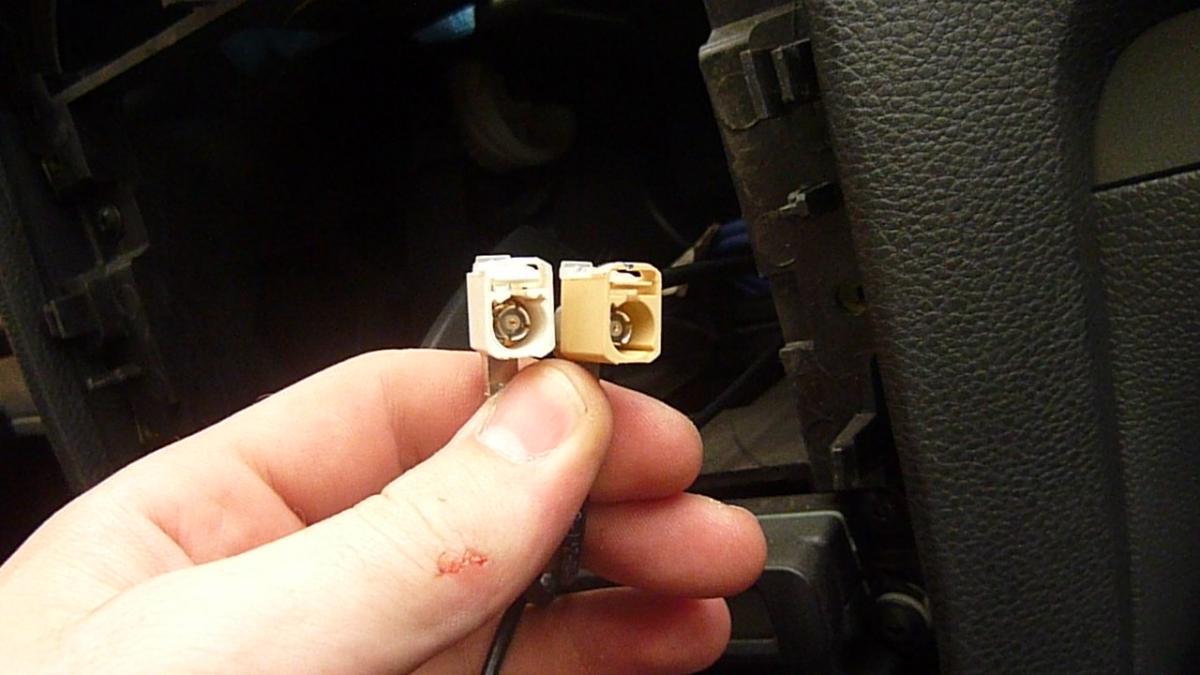

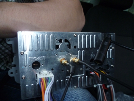

post-3145-0-49662400-1338188247_thumb.jpgАкум будет жрать, нет или не работает КАН-адаптер,в руке разьемы антенн,если переходник одинарный-пихай в белый. Изменено пользователем Геннадий 64RU

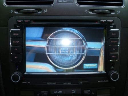

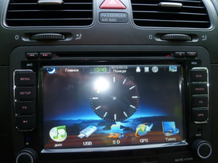

Завтра поеду покупать can bus так называемый, правда как его цеплять пока не знаю. О результате отпишусь. Да и еще: Мафон читает все возможные форматы от MPEG4 до DVD это я проверил. Сегодня поставил мне знакомый навител вместо штатной навигации, завтра попробуем гармин. Все на русском языке. Сенсор реагирует хорошо, даже через заводскую защитную пленку. Если кому интересно что и как по самому мафону- спрашивайте что знаю расскажу.

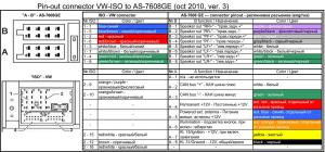

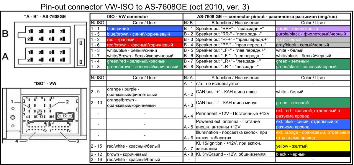

Я думаю на корпусе есть блок-схема подключения,и нужна будет схема от кан-адаптера.Ставиться адаптер вразрез кабеля-переходника,нужные сигналы на адаптер:+ ;-;два провода кан-шины.Выход с кан-адаптера:ACC;подсветка;кнопки руля;задняя скорость.

На корпусе нет схем, в книжке схема - говно! на схеме нет указания кан шины

Вы аппарат без кан подключили?То-же самое с каном только сигнал асс(зажигание)и остальные которые описал выше,будет браться с кана,поэтому нужна распиновка кан-адаптера и мафона,требуй с продавана,а вообще по моему на их сайте видел кан-адаптер завязанный с переходником в комплекте,тогда думать не придеться.
