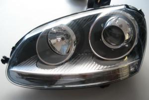

Подскажите пожалуйста. Если линзованные фары ставить Хелла, что нибудь еще докупать к ним надо для установки, или все в комплекте идет. :):(
DIM-JAN
Ничего не надо.
v2008w
Если ставить /оставлять галоген ,наверное, было бы правильнее сказать. :(
Для ксенона,( кроме самой фары естественно за номером b 1K6941039A)нуна сами лампы,блоки розжига, автоматический корректор угла наклона и ультрозвуковой датчик,который крепится в районе задней подвески.Есть тема на форуме.viewtopic.php?f=19&t=3336 .
Там правда" Дима бим" ставят
Я посмотрел в ЕТКУ как идет комплектация такой линзованной фары,там пишут так(см вложение).
Кто даст однозначный ответ? :)
к фарам.doc
Вот мне и интерестно, если оставлять галаген ничего больше кроме фары не нужно? А ксенон подождет.
:( Я думаю больше ни чего,кроме рук и времени не нада.

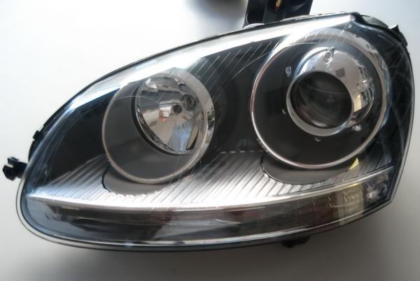

Да чтоб ксенон поставпть , не обязательно автокорректор ставить . можно обойтись двумя блоками и лампами ... Кроме того на фото помоему фара бош ... На них есть маркировка под ксенон вроде и можно без проблем воткнуть ксенон под цоколь н7.... сам думал до того как свои фары брал покупать эти....
