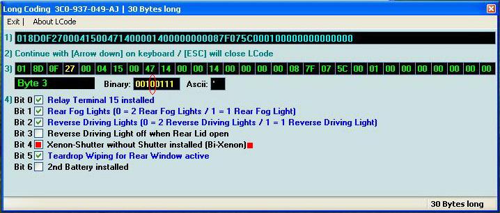

Vitulla 43 Жалоба Опубликовано: 16 марта 2012 Если ставить нештатный ксенон с обманками, можно ничего не кодировать. Если без обманок то Блок-09 Байт-3 Бит-4 если подсказок нет, заменить 0 на 1 в бинарном коде (обвел кружком) и сохранить. Поделиться сообщением Ссылка на сообщение Поделиться на других сайтах
Bartleby 8 Жалоба Опубликовано: 16 марта 2012 Я на них же смотрю, расскажешь потом на каком варианте остановился? Меня интересует результат по 3-му варианту. Наверняка ты сначала его опробуешь? Отпишись, пожалуйста? да не вопрос тока если не спешишь.. ибо пока холодно и грязно.. ставить чуть позже буду как потеплеет.. но в принципе по качеству фары хорошие.. думаю светить будут однозначно лучш даже с галогеном единственное что меня смутило.. хотя может я не совсем прав но мне показалось что линза не стекло а пластик ?! хотя может так только кажется.. Если ставить нештатный ксенон с обманками, можно ничего не кодировать. Если без обманок то Блок-09 Байт-3 Бит-4 если подсказок нет, заменить 0 на 1 в бинарном коде (обвел кружком) и сохранить. ага.. ну так как я и предпологал.. я таки думаю что если и буду ставить то буду ставить блоки хэлла + филипс.. все равно спасибо за инструкцию как чего осталось вымутить васю))) все никак не куплю))) Поделиться сообщением Ссылка на сообщение Поделиться на других сайтах
