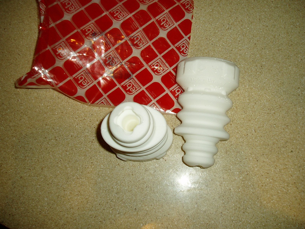

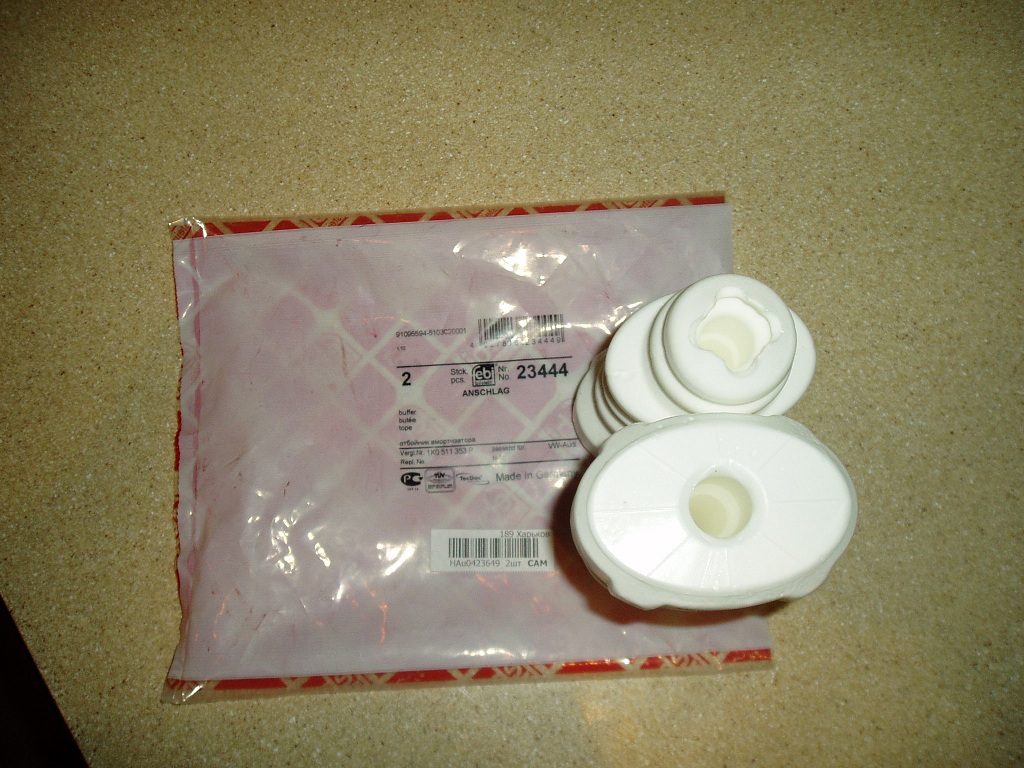

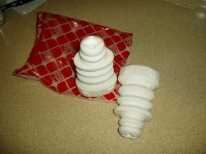

Закупил соклубнику отбойники Febi 23444
на вид и ощупь - отличные! Фотки прилагаются...
Цена: 120грн за штуку
