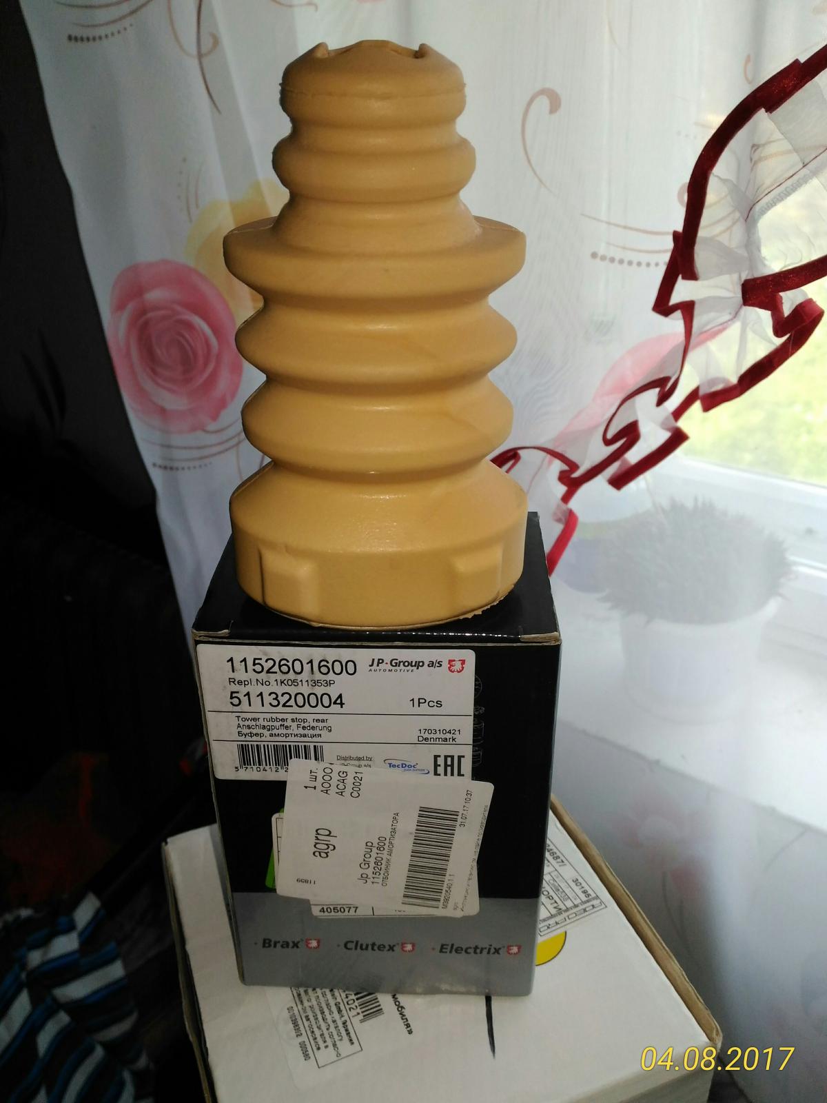

@Forz,Менять отбойники, которые свое отслужили, я себе прикупил, но нет времени поменять.

При покупки отбойников или целого установочного комплекта будьте внимательны они там бывают круглые и овальные для ппд у меня стояли овальные
Изменено пользователем НВА
Они для одних подвесок идут круглые, для других овальные, причем овальных несколько разновидностей
