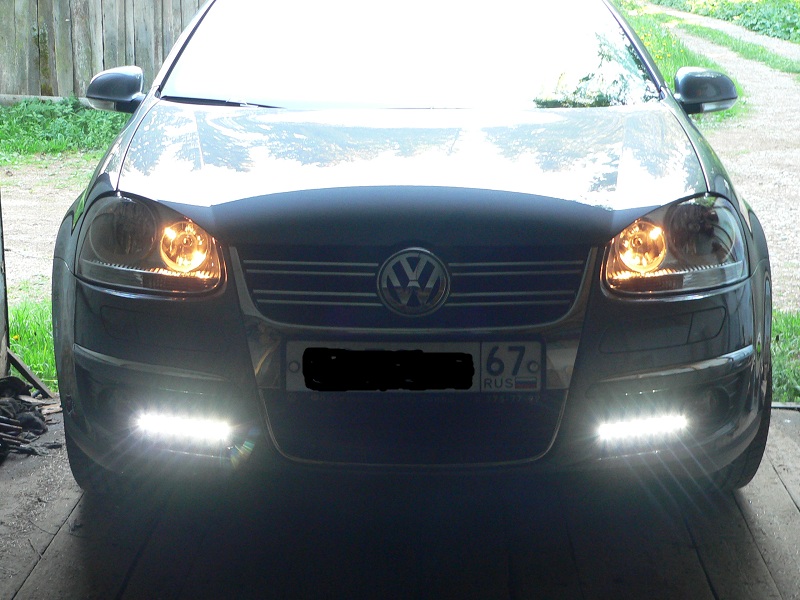

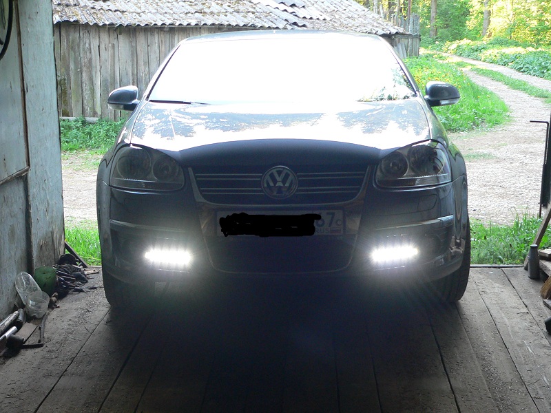

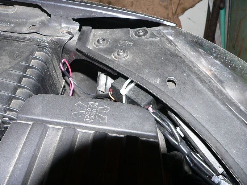

Дошли руки сделать фотки своего творчества:

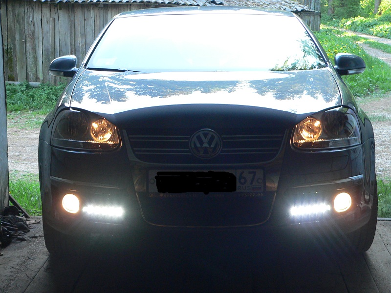

А разве ДХО должны гореть при включенных ПТФ, фарах и габаритах?
Про ПТФ ничего в регламенте не сказано. Фары - т.е. при включении головного света (ближний, дальний) они у меня гаснут.

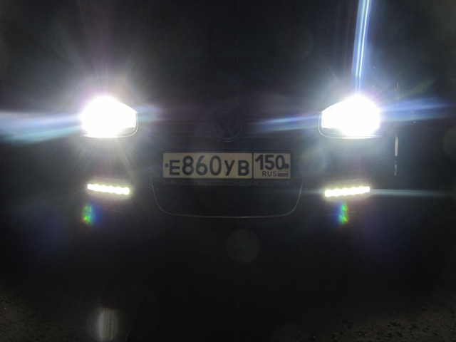

Вот и плоды моих трудов. Алгоритм работы немного другой: при включении габаритов включаются ДХО, при включении ближнего они тускнеют. не стал тянуть в салон лишние провода, а припаял все к проводам которые идут в фару. Ошибку не выдает. Стоят в габаритах диоды с обманками и ксенон с обманками
Если в скором времени, при прохождении техконтроля, к алгоритму работы претензий не будет, то всё гуд. :)
Спасибо. Воспользовался советом по установке, только подключение "+" произвел на прикуриватель (черный с красной полосой провод). Долго искал как просунуть провод из моторного отсека в салон.Просунул около вентилятора кондишен с помощью стальки. Все ГУТ. Только не знаю на сколько хватит светодиодов неопределенного производителя купленного на Нижегородском авторынке. :lol:

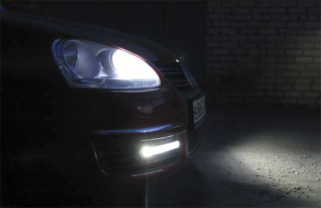

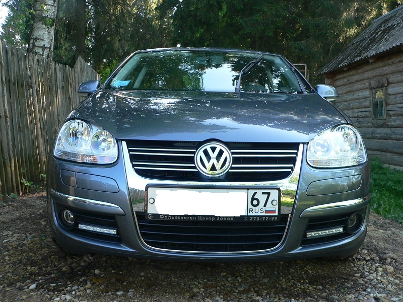

всем привет а есть ДХО спецом для джетты ? где видел фотки они полукругом прям по профилю решетки птф.
Специальных нет. Есть не понятного производителя для Гльфа интегрированы в решетки ПТФ. Народ от Аudi ещё ставит. Поищи на сайте, Вован, по моему, ставил. А ещё Виталик Килимник от Сирокко установил (есть в начале темы). Но это всё опять же колхоз получается. :-D
