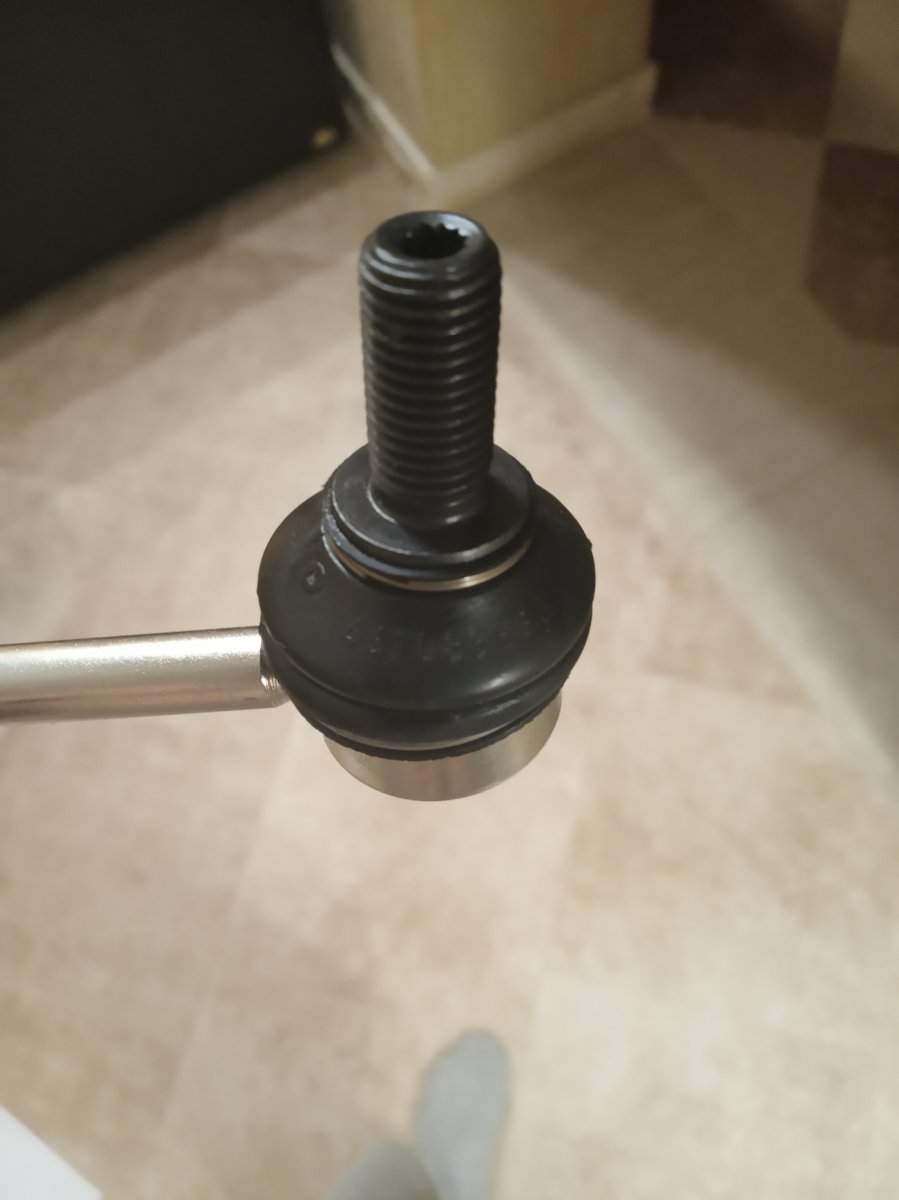

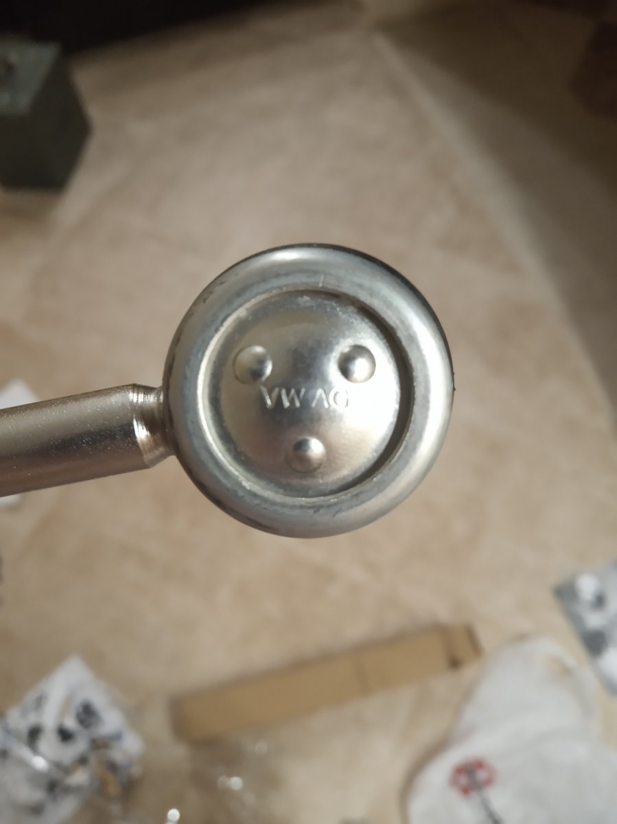

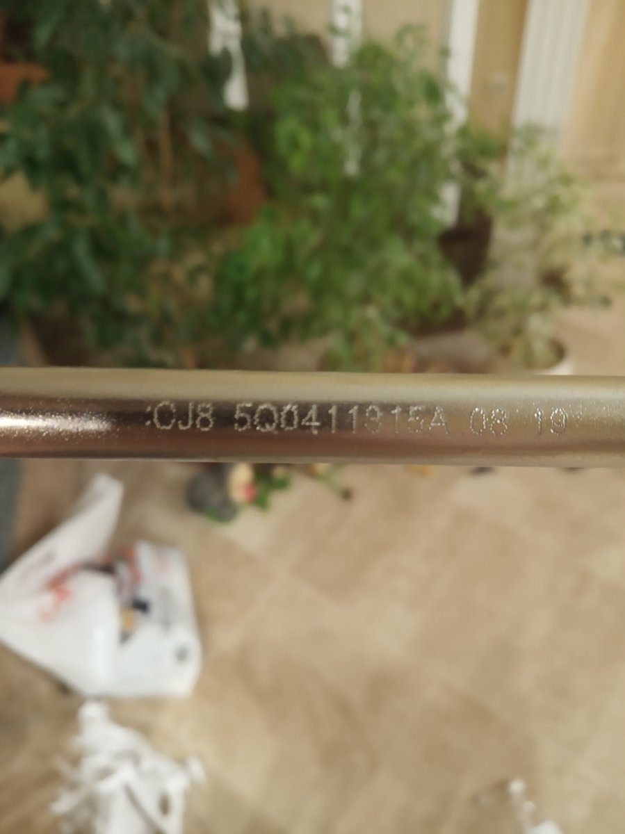

Купил на замену Lemforderu вот эти 1K0498315A Пришли вотIMG_20190517_205124.thumb.jpg.3147202042b0481d2a40a60c444d0a0d.jpgтакие.
В комплекте этом шли 2 стойки -
Вроде выглядят норм.
На резинках написано- ES    461083636. По номеру резинки тоже пробивается стойка эта же. Снял резинки- смазка (белая по цвету) пара капель в каждой. Пришлось подзабить внутрь Литольчика.
Вот както так. Не думал, что у Vag проблемы со смазкой. Заранее извиняюсь за крупные фото- не сообразил, как сделать меньше. (
Изменено пользователем serhyo
47 минут назад, serhyo сказал:
Из тавотницы щепочкой выковыривал, и пальцем под пыльник заталкивал?
Снимал маленькие пружинные колечки и отгибая пинцетом немного от пальца резинку, пихал смазку. А старую (то есть новую заводскую) не трогал, так и осталась там.
Я то не знаю, что тогда покупать, если родная вроде запчасть, а смазки нет. Искусственное старение, что ли у них предусмотрено??
