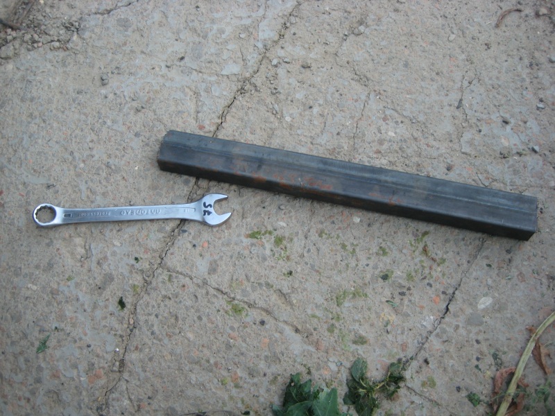

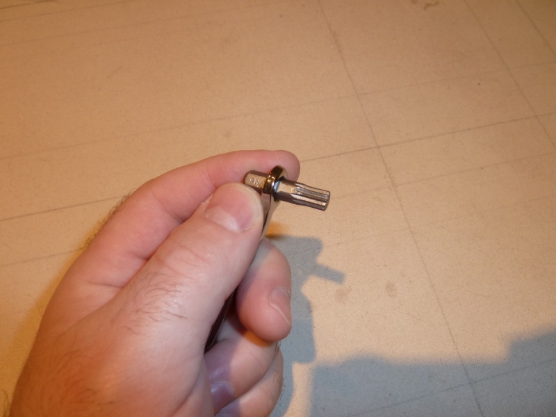

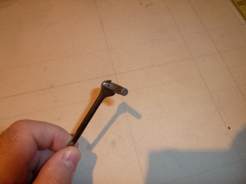

Если 1/4" ратчетом c XZN сокетом не получается подлезть к торцу нижнего наконечника. Сокет можно удержать при помощи подходящего накидного ключа на 6.5мм. Конструкция инструмента в этом случае получается очень компактная.

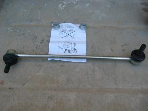

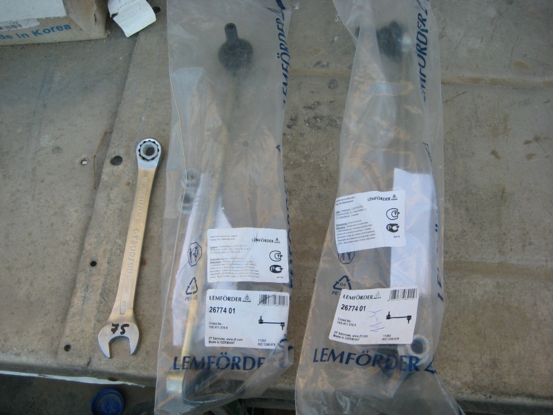

Расскажу как менял на своей 1.6 АТ. Заказал передние стойки стаба LEMFORDER по 1050 руб за штуку(в пакете стойка и 2 гайки). и Купил ключ на 18 (75 руб)

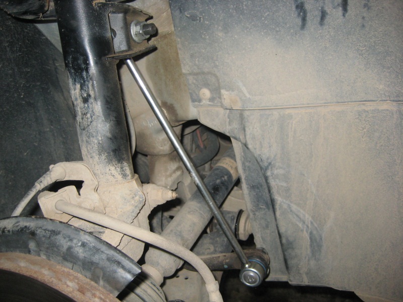

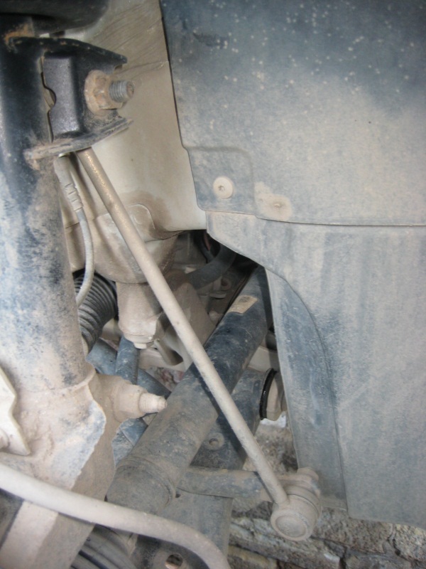

Снимаем колесо, видим вот такую картину
Сначало поднимаем машину чуть выше обычного, потом как уже было написано в этой теме, подкладываем второй домкрат или у кого что есть под рукой под нижний рычаг и опускаем машину на несколько см. чтоб потом легче было вытаскивать старую стойку стаба.
Для того чтобы открутить старые гайки потребовалось усилить ключ трубой.

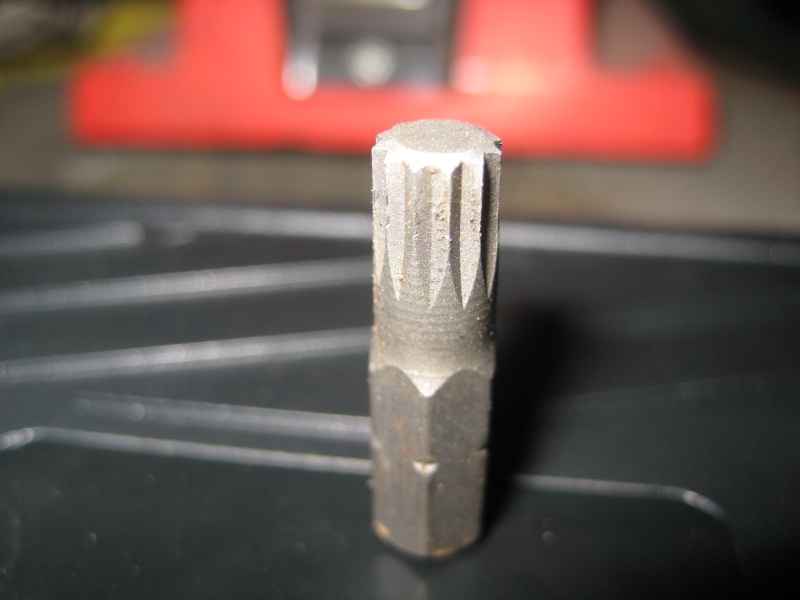

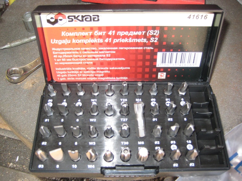

И вот тут была моя главная ошибка. я понадеялся на ТОРХ 30, так как на глаз он примерно подходил и даже вроде как не болтался, но при увеличении силы затягивания внутреннее гнездо новой стойки стаба благополучно начало счесываться... Пришлось отложить ремонт время, пока не купил вот такой наборчик
где из всего набора необходима только вот эта бита М6
После чего вставляем новую стойку и закручиваем

При работе снимал защиту чтобы легче было подлезть к нижним гайкам.
Справо можно не снимая подкрылок просто немного отогнуть его.
А вот слева уже сложнее намного! Так как там поддон коробки, особо не разгуляешься! Я умудрился закрутить биту в интрумент для нарезки резьбы. У кого такого нет лучше заранее решить этот вопрос, потому что там реально мало места... Держать биту плосками у меня не получилось, все равно прокручивалась. Ключа на 6.5 под рукой не было.

RTFM. НИ В КОЕМ СЛУЧАЕ ЭТОГО НЕ ДЕЛАТЬ!!!! Гайки идут с натягом как раз для того, чтобы после установки ни одна из них не слетела.
Гайки ставить только новые. Затягивать ее ОДИН раз и регламентным моментом. Если по какой-то причине приходится ставить гайгу повторно, ОБЯЗАТЕЛЬНО используйте синий tread locker.

Два домкрата не нужно, достаточно под рычаг подложить что нить, я ставил вертикально удлинитель для трещетки из набора инструментов и опускаешь домкрат и все, к тому же как уже писали там не шестигранник а звездочка, я сначала тоже шестигранником держал а потом его провернуло, пришлось газовым ключом держать, верх слева, а низ слева пришлось спиливать болгаркой, хотя справа все хорошо открутилось правда уже со звездочкой а не с шестиграннком
и еще совет всем,смотрите какие будете ставить тяги стабилизатора,я ставил TRW, и там понадобилось два ключа на 18 !
У меня нормально открутились, держа битой М6. Правда сначала пролил резьбу WD40, за день до этого. Поставил Lemforder, вроде Германия.. Вместо второго домкрата, подкладывал кусок рельса Р65 под рычаг. На счет гаек.... да, они специально приплюснуты, что бы не отворачиваться...  Менял слева, защиту днища не снимал.
