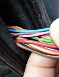

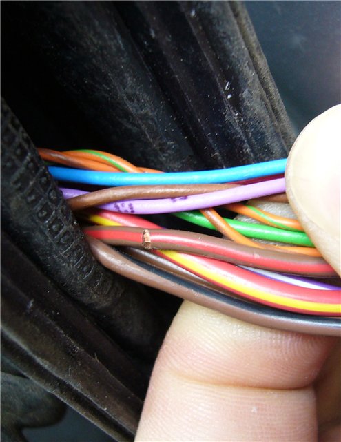

Недавно столкнулся с проблемой при открытии водительской двери с брелока, при нажатии на клавишу открытия двери, раздаются два негромких щелчка, а дверь заблокирована. При повторных нажатиях дверь открывалась. Далеко лазить не стал, сдернул гофру идущую от двери к кузову и обнаружил, что в жгуте проводов, самые толстые четыре провода имеют повреждения изоляции, а именно изоляция потрескалась, как я понимаю от морозов и частого открытия двери. Дабы исправить проблему, была закуплена термоусадочная трубка и зажигалка. Далее я вытащил колодку из разъема, с помощью тонкой отвертки поочередно вытаскивал поврежденные провода из колодки, затем из резиновой гофры, изолировал место повреждения термоусадкой и в обратном порядке пропускал вылеченный провод сначала в гофру, потом в колодку. Заизолировав все провода, собрал все в обратном порядке. Вроде как (тьфу три раза) пока все работает хорошо, дверь открывается с первого раза. Подразумеваю, что в места повреждения изоляции попадала влага.
Было примерно тоже самое как на картинкеpost-13731-0-69291500-1379348211_thumb.jpg
Изменено пользователем Serial_Thrilla
И это на машине 4х лет отроду! :evil: Раньше на 20 летних Ауди и Пассатах представить себе такое трудно было, разве что в моторном отсеке изоляция проводов "подсыхала" и цвет меняла от копоти и масла.
Ну вот прошло где то полтора месяца с момента оживления проводки. Могу сказать, что все хорошо, дверь открывается стабильно с первого раза.
