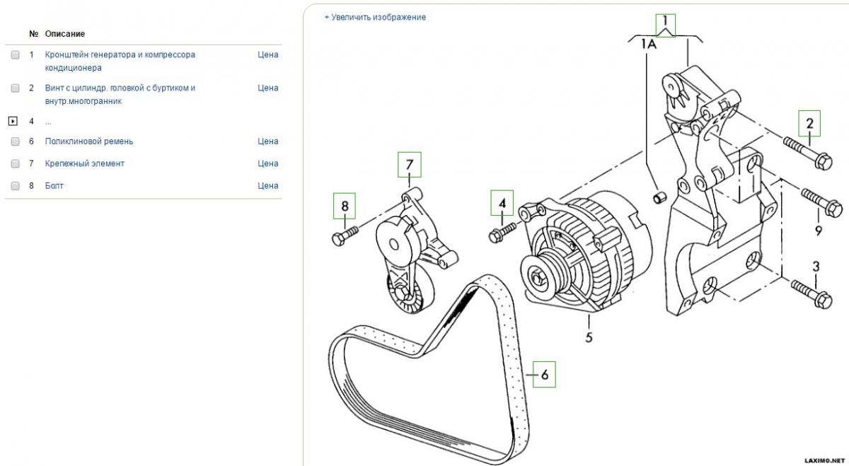

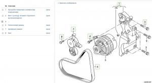

Никакого обводного ролика на 1,6 BSE  нет.
Роликов два:
- натяжной ролик с механизмом натягивания ремня ГРМ;
- натяжитель ремня клинового (№7, перевод корявый как всегда).

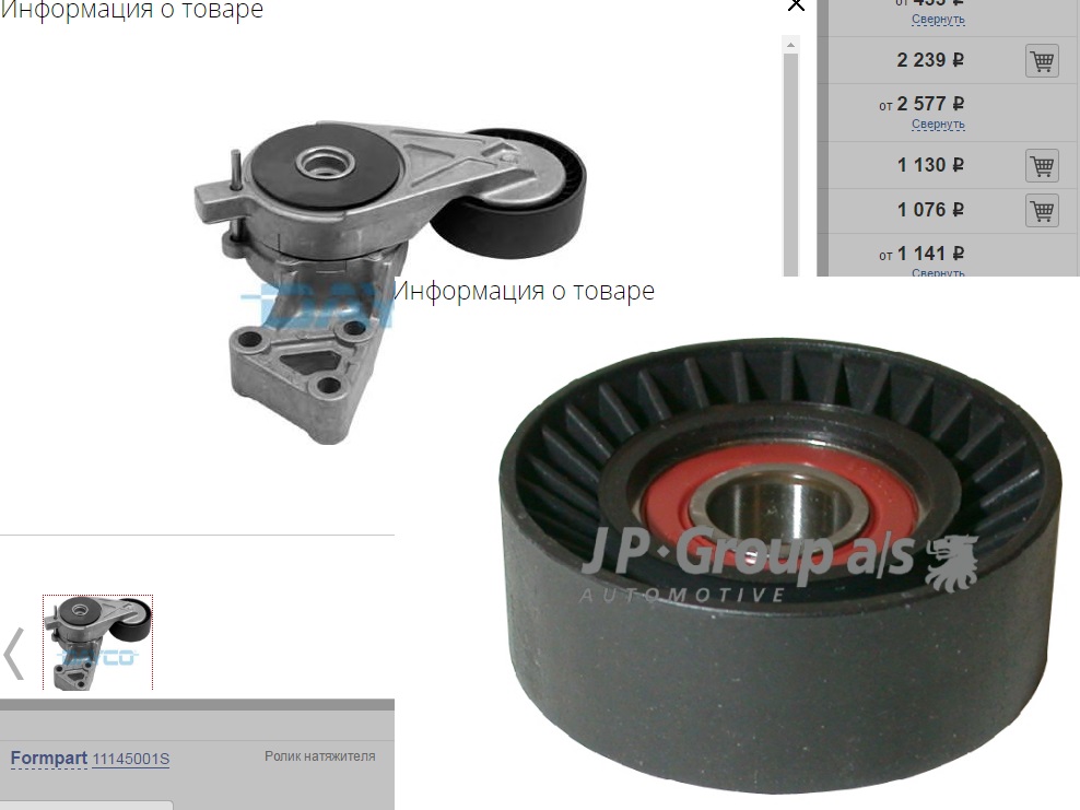

Достаточно заменить сам подшипник. Я поставил подшипник (если не ошибаюсь) JP Group 1118300100 при цене 450 руб.
Роликов два:
Какое отношение имеет ролик натяжения ремня "вспомогательного оборудования" к ГРМ? Вопрос и тема про ГРМ.
Ответ человеку не всё понимающему в конструкции двигателя
...ремень и два ролика натяжной и обводной.....
