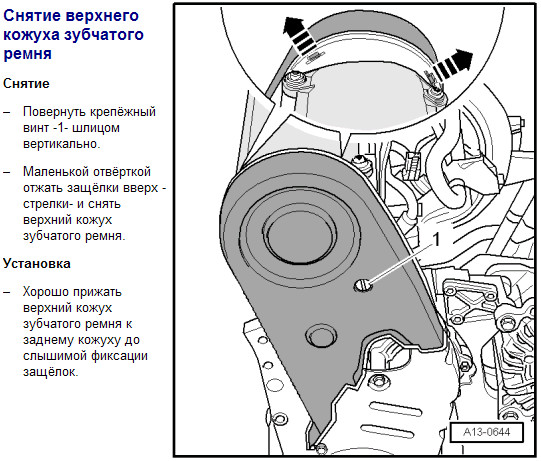

seoa40 127 Жалоба Опубликовано: 13 июля 2011 Сегодня снял кожух и осмотрел ремешок... Состояние гуд Пробег почти 67 тыщь... Кстати кожух действительно легко и просто снимается)))) 4 Поделиться сообщением Ссылка на сообщение Поделиться на других сайтах
Vlad13 30 Жалоба Опубликовано: 13 июля 2011 Сегодня снял кожух и осмотрел ремешок... Состояние гуд Пробег почти 67 тыщь... Кстати кожух действительно легко и просто снимается)))) Спасибо за наглядный материал! Плюсанул в репу. А то сам когда разбирался как крышка снимается, чуть фиксатор по незнанке не отломил А фоток нигде в сети не попалось. Поделиться сообщением Ссылка на сообщение Поделиться на других сайтах
seoa40 127 Жалоба Опубликовано: 13 июля 2011 Спасибо за наглядный материал! Плюсанул в репу. А то сам когда разбирался как крышка снимается, чуть фиксатор по незнанке не отломил А фоток нигде в сети не попалось. Вот еще в Эльзе нашел картинку)))) 1 Поделиться сообщением Ссылка на сообщение Поделиться на других сайтах
Виталий 49 Жалоба Опубликовано: 13 июля 2011 там много картинок /))) Поделиться сообщением Ссылка на сообщение Поделиться на других сайтах

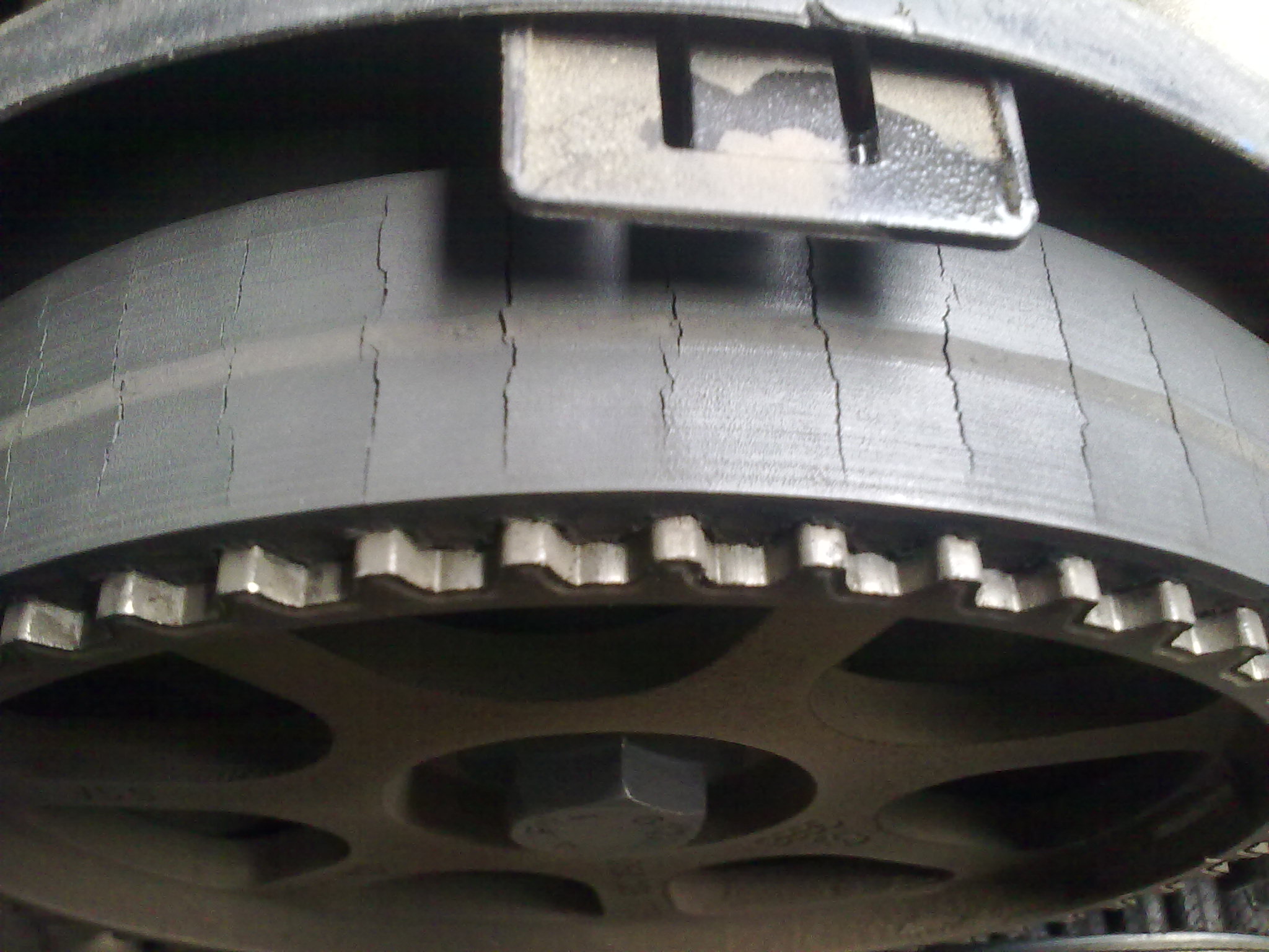

oops! 0 Жалоба Опубликовано: 27 июля 2011 по зиме начал проявляться непонятный шум. еле заметный. к лету "свистеть" стало сильнее в районе грм- помпы. такой трушийся звук как будто смазки гдето нет.. заехал на сервис один сказали х.з. видно ремень перетянут.. решил сам послушать звуки фенендоскопом.. ни чего не понял где шумит.. разобрал защиту ремня и увидел что ремень в трещинках поперечных с наружней стороны.. постораюсь выложить фото.. думаю менять.. пробег 38 тыс. джета 1,6 двиг bse. 28 года Поделиться сообщением Ссылка на сообщение Поделиться на других сайтах
