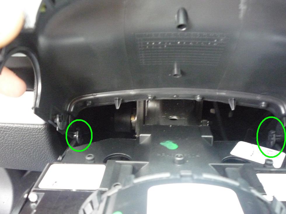

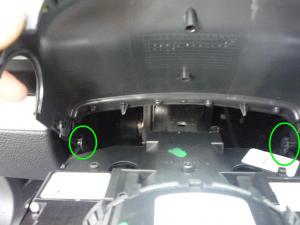

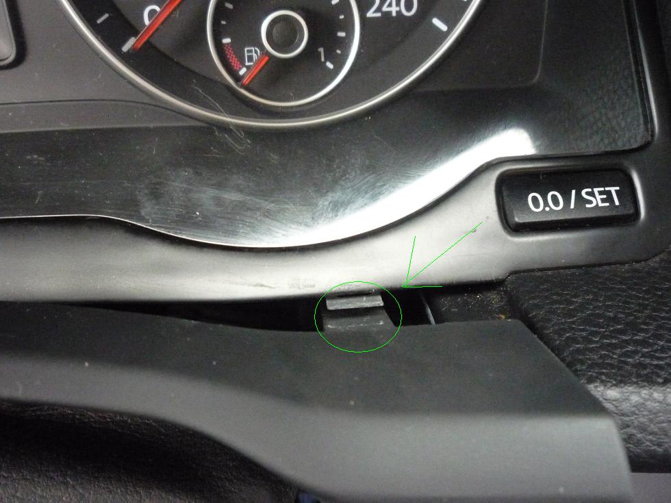

2. На фото где достается планка под панелью приборов очень аккуратно подправляем клипсы а то они зацепляются за панель приборов.

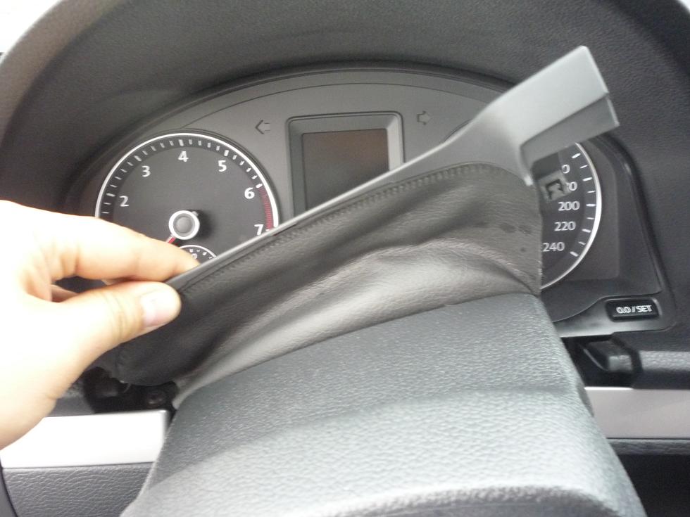

3. Планку нужно доставать обязательно потому что она соединена с вехней частью кожуха рулевой колонки дермантином.

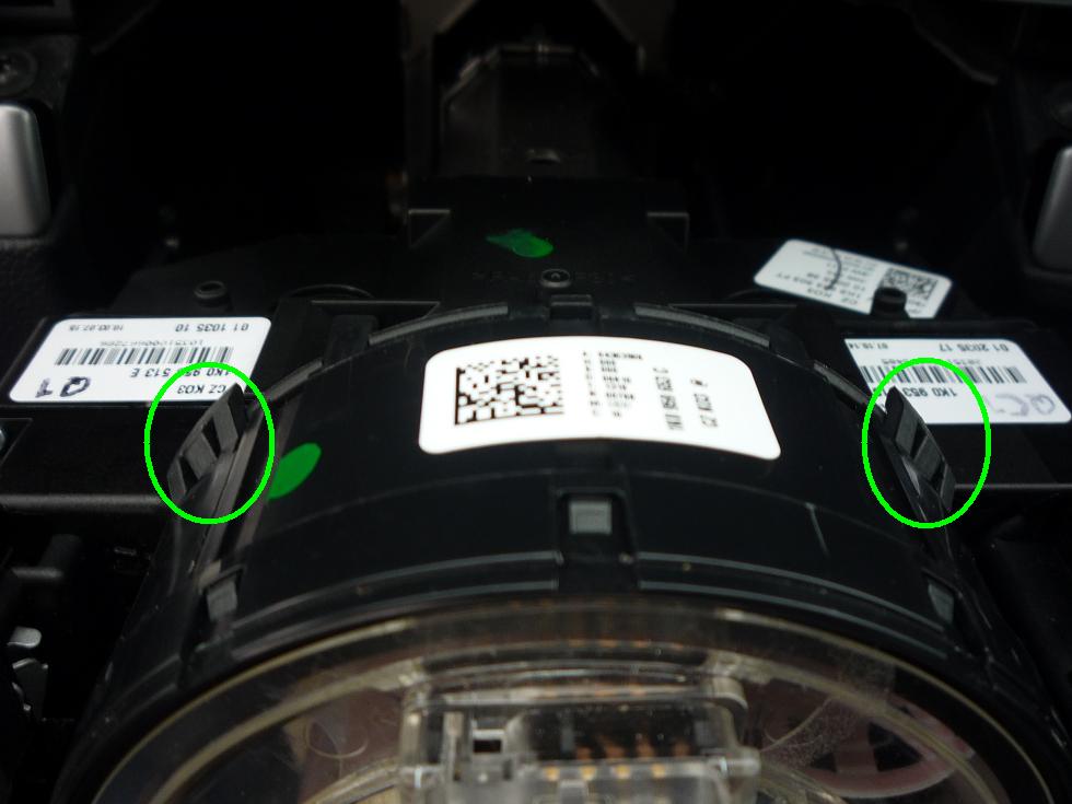

5. Отщелкиваем аккуратно защелки подрулевого кольца и снимаем его

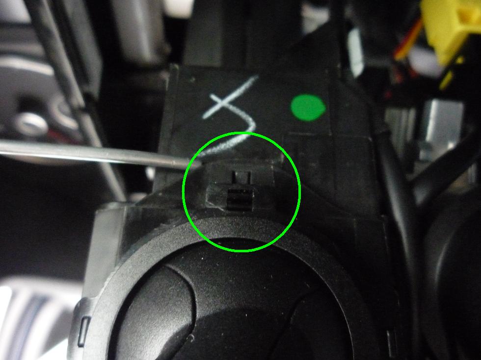

6. Аналогично аккуратно отщелкиваем защелку подрулевого переключателя дворников и он выезжает на салазках в руку.
Помнится, я при разборке не отсоединял эту планку, а просто верхнюю часть кожуха рулевой колонки приклеил к козырьку панели на малярный скотч.... она в таком положении не мешает дальнейшему демонтажу деталей.
