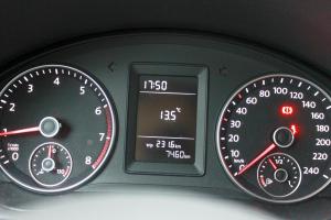

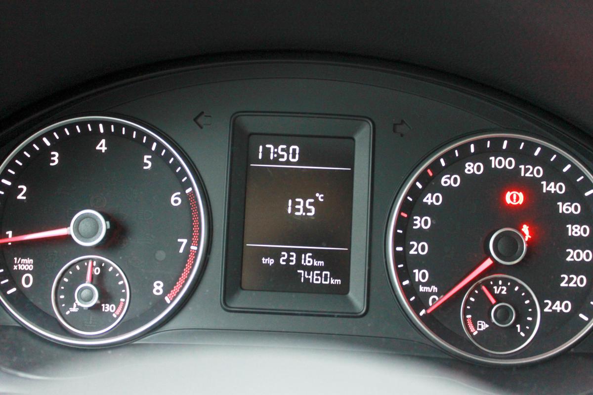

Получите. Распишитесь :)
Есть вопрос: Блок .....СР на все Джетты 2010 года подойдет? А то слышал, что есть машины с разным расположением датчика положения руля...
Это смотря какой блок до этого стоял, если 1K0 953 549 CТ то подойдет.
Я ставил CD. По ВИНу предлагался еще СС :)

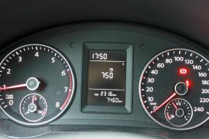

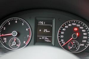

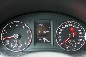

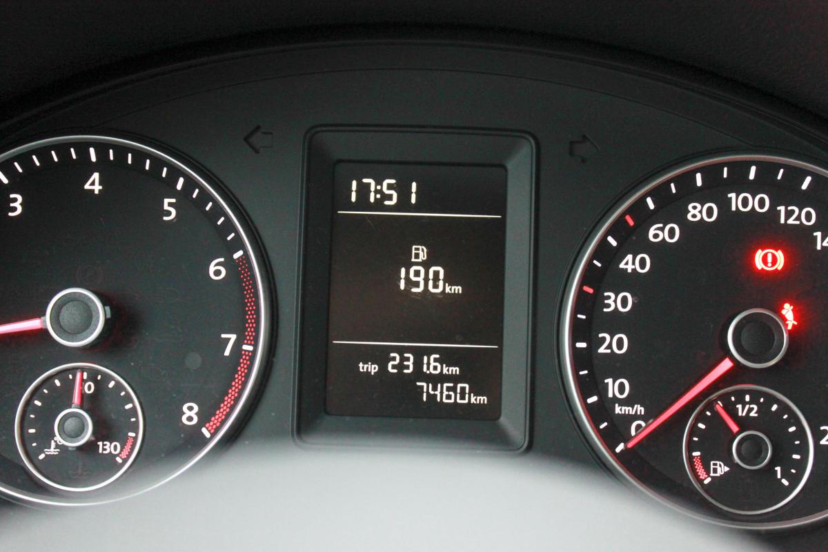

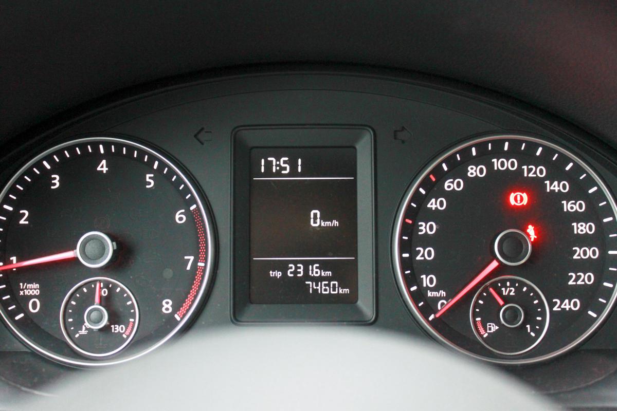

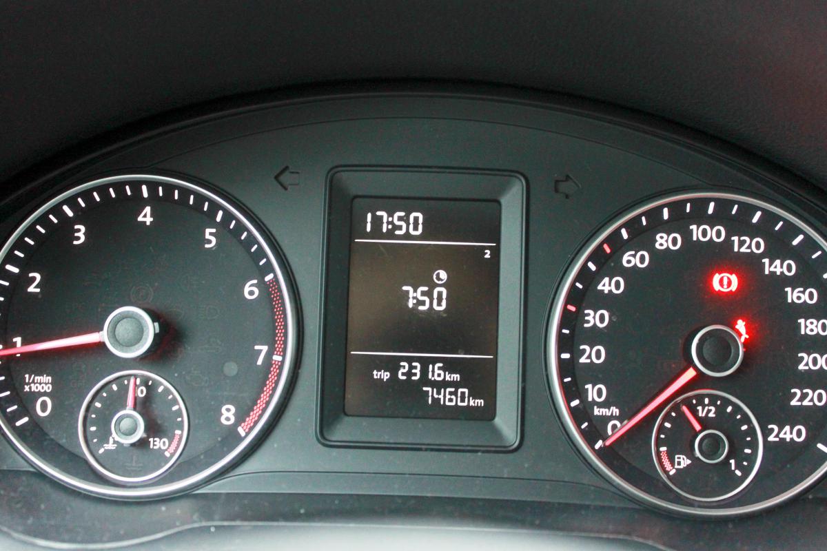

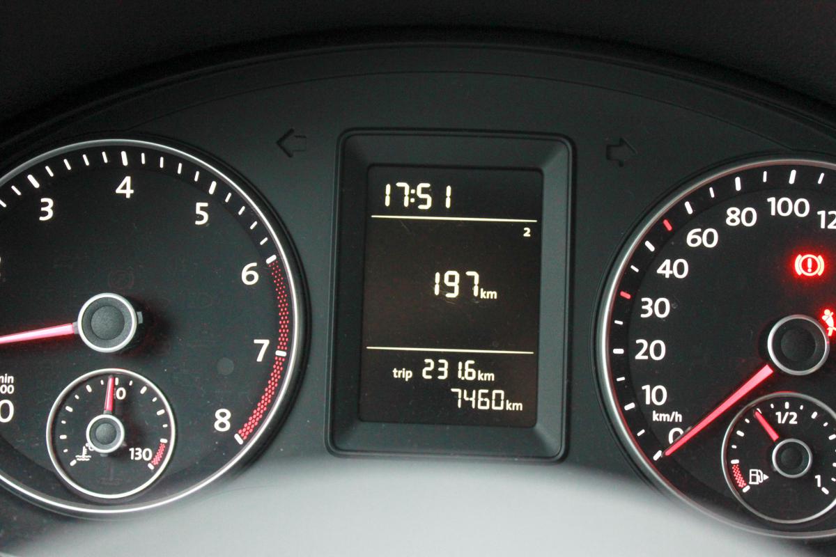

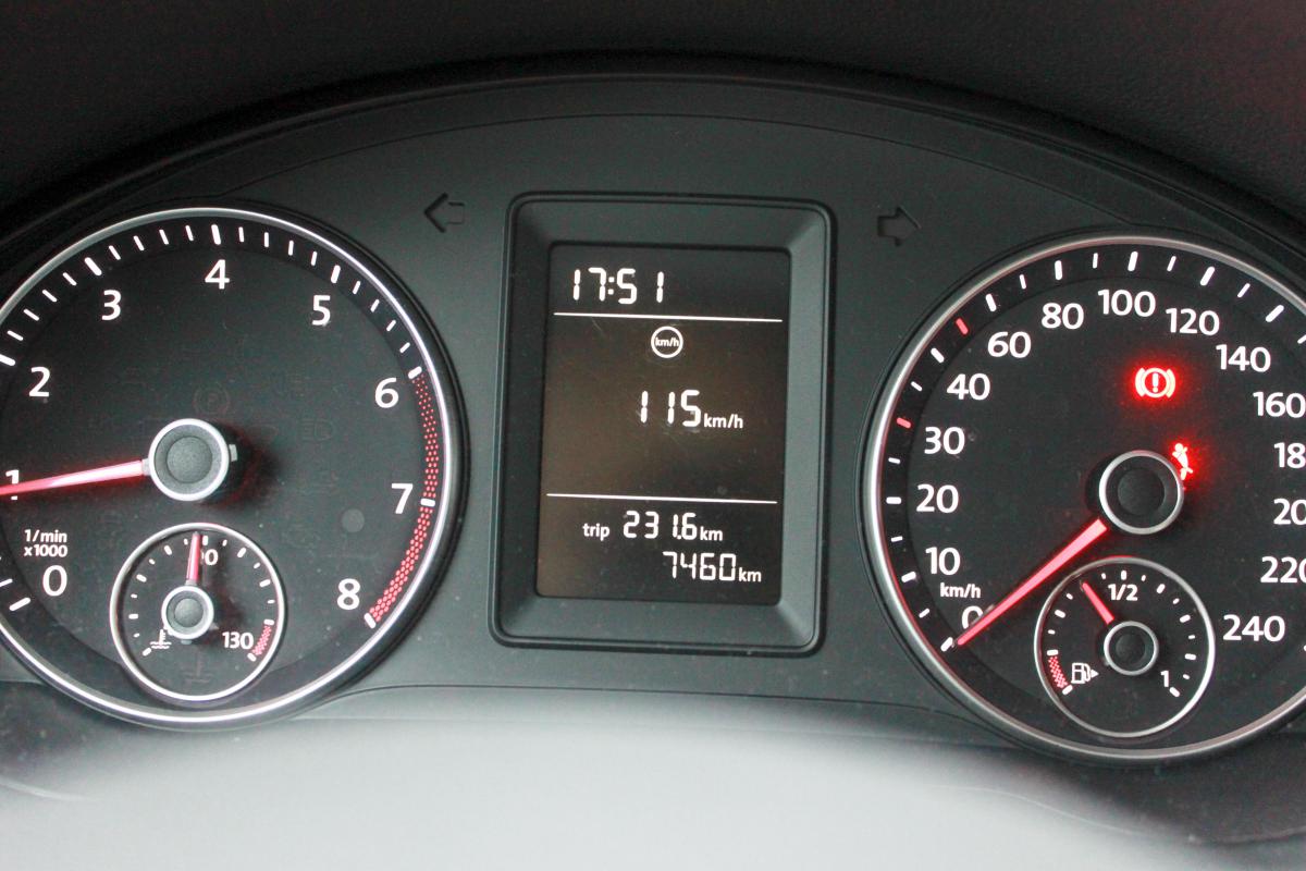

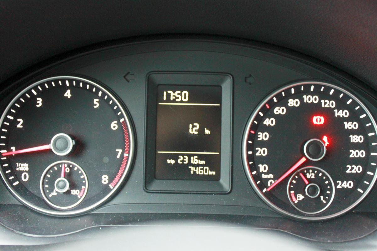

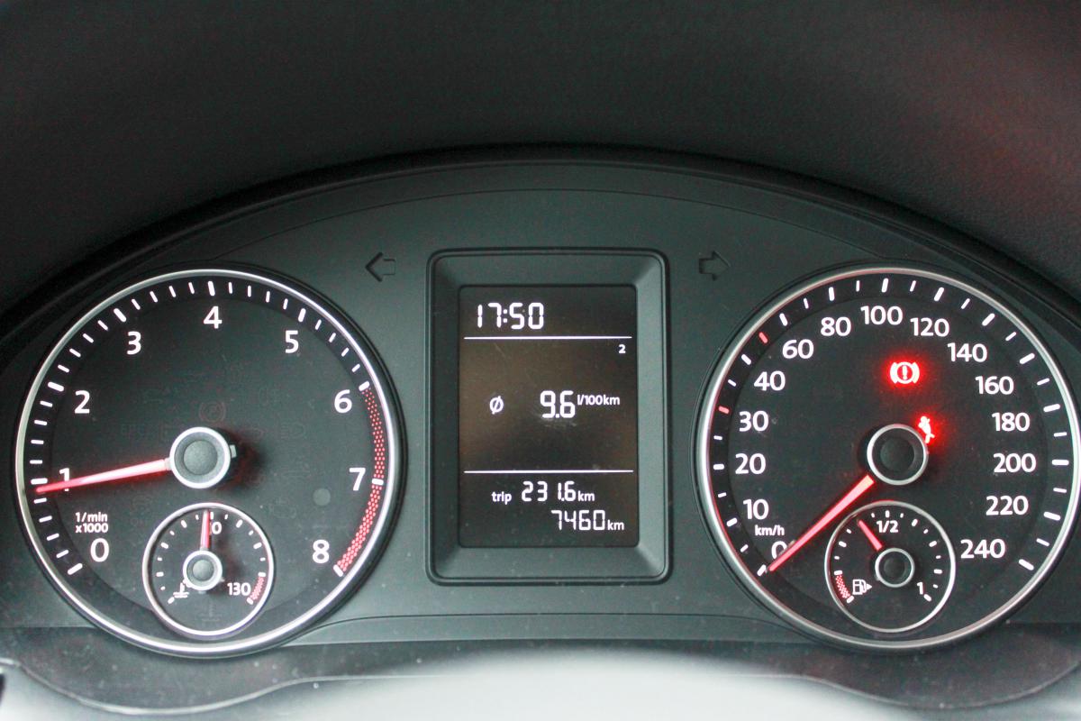

А что там за маленькая цифра 2 в правом верхнем углу на фотках?
это два счетчика,1 это за поездку,2 суммарный.
Ну я бы сказал так... Это просто два счетчика. Их оба можно обнулять и выбрав 1 или 2 ездить с ними. Например, отец ездить на 1, когда сажусь я переключаюсь на 2. Так мы с ним смортрим у кого средний расход топлива больше:)
Ну я бы сказал так... Это просто два счетчика. Их оба можно обнулять и выбрав 1 или 2 ездить с ними. Например, отец ездить на 1, когда сажусь я переключаюсь на 2. Так мы с ним смортрим у кого средний расход топлива больше :)
Нет.Это не просто 2 счетчика. Первый счетчик расчитан на одну поездку и обнуляется если машина простояла больше 2-х часов, второй счетчик суммирующий и показывает средние значения от всех поездок, пока пробег или время не станет равным 9999 потом сбрасывается. И тот и другой счетчик можно сбросить в любой момент времени с помощью кнопки ok\reset
Над посмотреть насчет 1-го. Машина неделю стоит в гараже и я не помню, что б первый обнулялся:)
