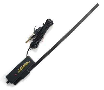

Можно, вполне , по крайне мере сегодня заменил свою 210 на 310 и прикрутил к ней самодельный АUX , купил гнездо джек 3.5 и отрезал от не нужной платы юсб разъем, он такой же как на фото. Так вот примерял я все это на 210 все разъемы на задней панели там есть. Да еще прикрутил к 310 вторую антену активную прием стал гораздо лучше. Пришлось правда помучится с антенным штекером , но я его победил !

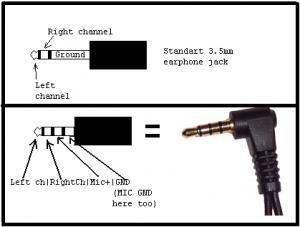

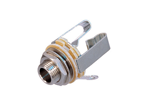

Берется разем юсб тот который используется на материнской плате 9 пиновый , в 10 том пине сверлится маленьким сверлышком отверстие т.к. у магнитоллы в этом месте пин присутствует, берутся первый, второй и седьмой кажется разем и распаиваются на гнездо джек распиновка вобщем тут http://tiguan-club.o....php?f=26&t=390 Фотоотчет к сожалению не делал

джек прикрутил к заглушке в нише рядом с ручником
а да кстати четвертый пин пустил на питание активной антены
