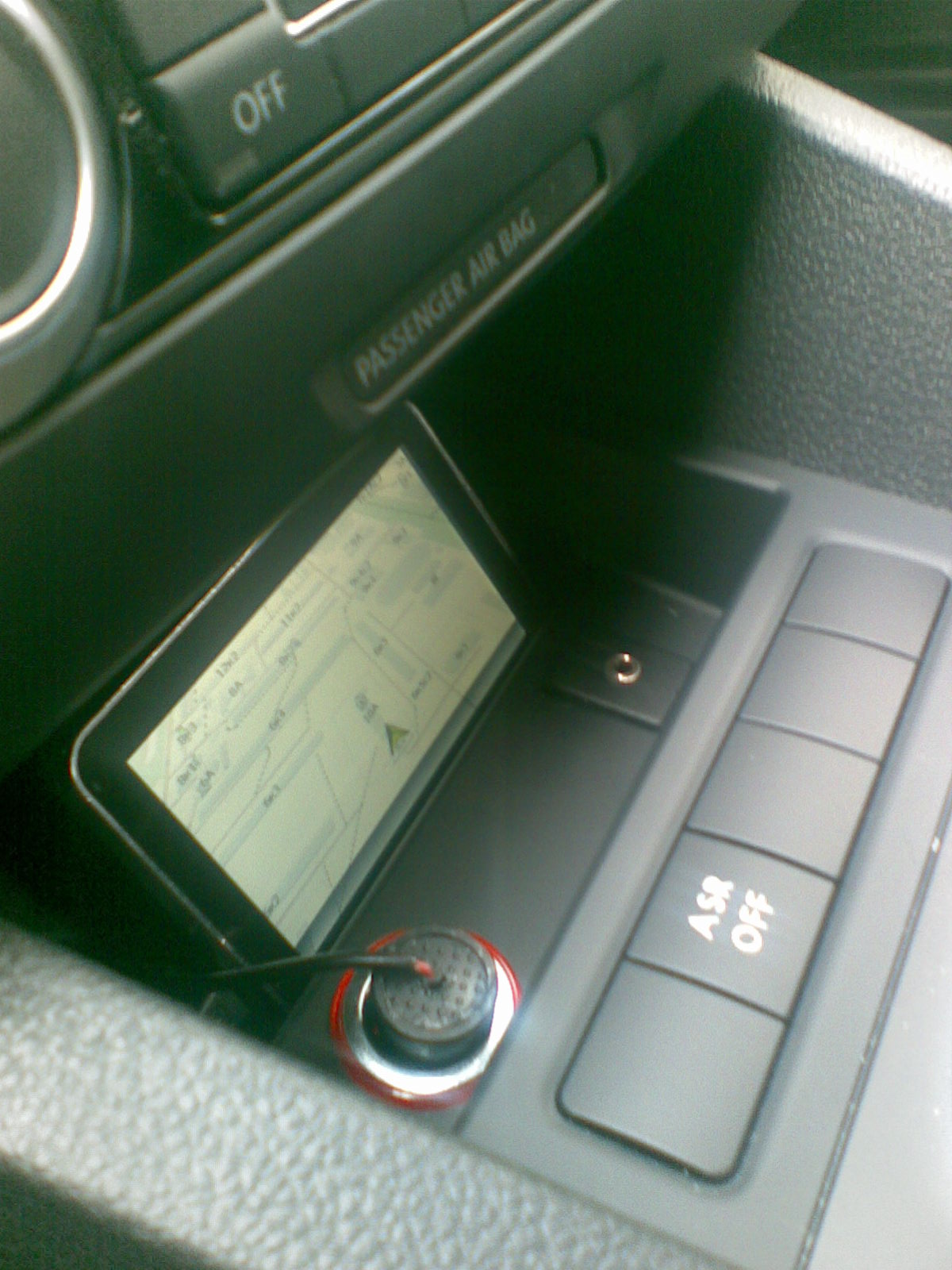

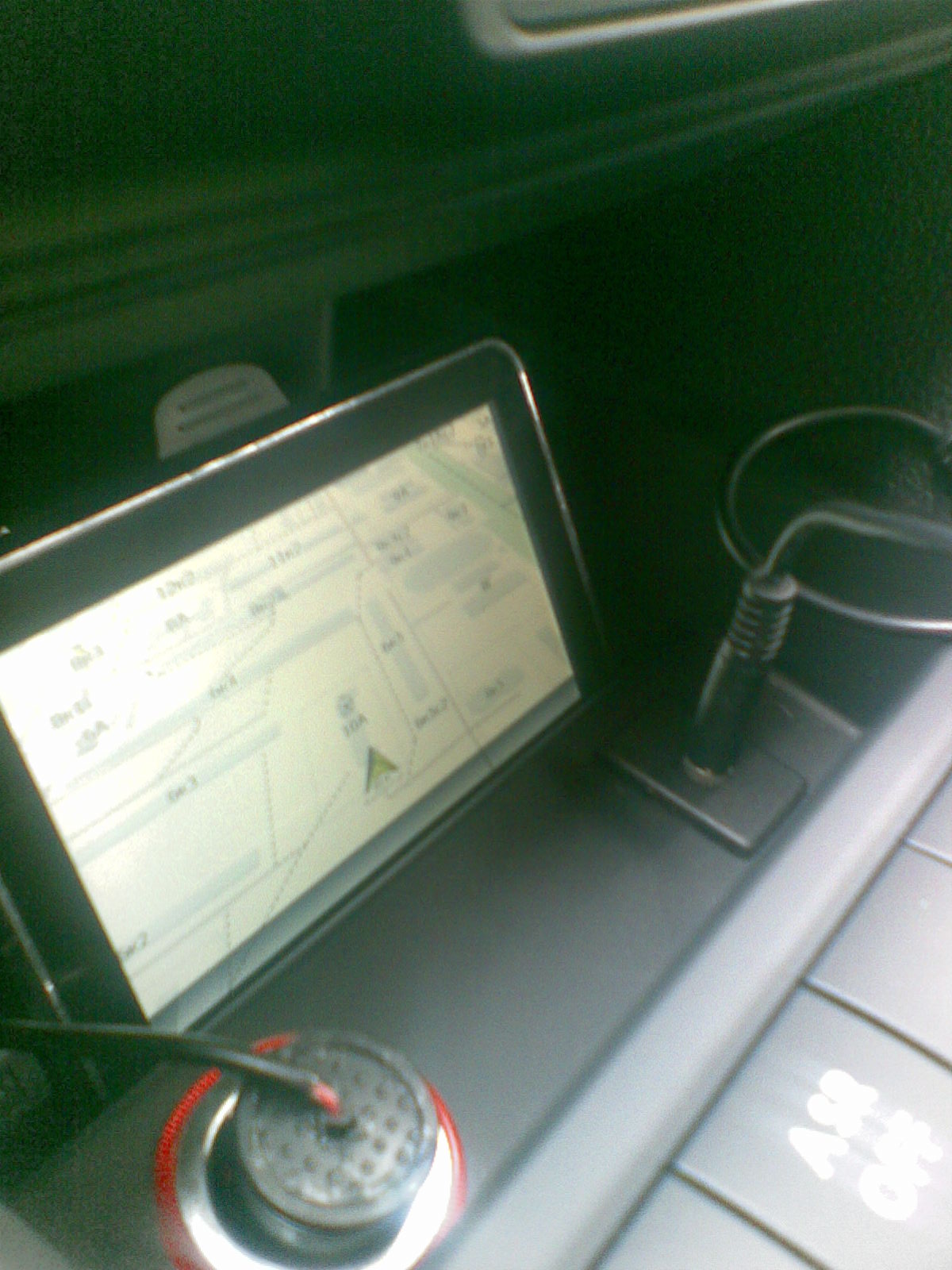

А торпеде что-то надо разбирать чтобы провод провести к подлокотнику или в бардак?
я нечего не разбирал, вывел на заглушку рядом с прикуривателем, ее правда трудновато достать(достал с помощью ненужной карточки ) , пропехнул провод сначала к ногам пасажира а потом крючком достал провода через отверстие заглушки. В бордачок посчитал ненужно, так как ноут в дороге подключать планировал для своей половинки, фильмы смотреть, а открытый бардочок както неочень .
О, так это заглушка!) А я думал что прыщ какой-то намертво вросший!)) А как его отковырять карточкой? Изнутри или поддеть просто?
Карточку завел под угол и поворачивал покругу

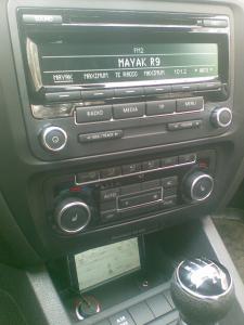

а к 210 usb кто приспособил ? насколько я понимаю можно через чейнджерныйразъем подключить.
стоит от 2000 и работает как ченджер тоесть 6 папок по 99 песен
