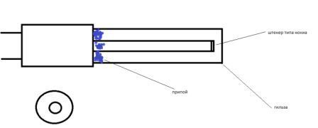

loed 126 Жалоба Опубликовано: 19 апреля 2012 в торпеде над магнитолой, она вообще в любом месте ловит хоть и дешевка 140р если реально качество приема лучше замутите подробный отчетик.... Поделиться сообщением Ссылка на сообщение Поделиться на других сайтах
shuriken 6 Жалоба Опубликовано: 19 апреля 2012 (изменено) если реально качество приема лучше замутите подробный отчетик.... купил антенну в Руси за 145руб триада 30 спроблема была подключить к родному разъему, нашел переходник в Китае за 2.5 доллара + доставка 20$, и в Москве нашел за 600р. В итоге жаба задушила за такую хреновенку платить в 6 раз дороже ее стоимости, вобщем решил сам штекер сколхозить вот из этого и этого получилось так синие припой + подцепил к питанию сд ченджера, - к металлической какой то детали за магнитолой хотя работала и без минуса единственная проблема антенна не выключается вместе с магнитолой, но я думаю акамулятор она не посадит, там потребление милливольты. Новый точечный рисунок.bmp Изменено 20 апреля 2012 пользователем shuriken 1 Поделиться сообщением Ссылка на сообщение Поделиться на других сайтах
