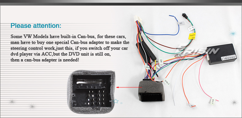

Всем привет.
У меня рсд 210, подойдет ли к разЪемам ГУ с таким выходом:
