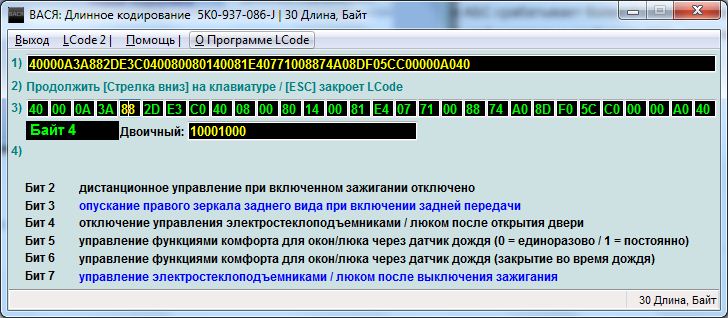

Alexander.N 2 Жалоба Опубликовано: 10 марта 2012 Вчера пробовал настроить автоопускание правого зеркала. Блок управления правой двери существенно отличается от Джетта 5, по крайней мере кодируется по другому. Так вот, там полно других настроек, а выше указанной настройки просто нет. Блок 9 Байт 4 Поставил, в меню Комфорт появилась опция опускания правого зеркала с птичкой. Ставил/снимал - на зеркале никаких изменений при включении задней передачи. Поделиться сообщением Ссылка на сообщение Поделиться на других сайтах

Alexander.N 2 Жалоба Опубликовано: 17 марта 2012 (изменено) :victory: :victory: УРА! Получилось! У меня опускание прописано в договоре. На деле, ес-но, не было. Попросил ОД установить, после недолгих колебаний ОД согласился и сделал бесплатно. Для этого заменили привод зеркала, у имеющегося привода нет такой функции. Ничего этого не надо! /по крайней мере у меня в Хайлайне/ 1. Блок 9 - длинное кодирование - Байт 4 Бит 3 активируем эту функцию. 2. Далее на всякий случай сразу в Блоке 52 Электроника двери переднего пассажира активировал в длинном кодировании что типа "mirror memory". Надо это делать или нет не пробовал (это про п.2). /Скрин тогда не снял/ 3. В меню комфорт появился пункт Наклон зеркала Ставим птичку. Все! Вуаля....... При включенной задней передаче переводим джойстик зеркал в положение "R" - зеркало опускается, в положение "0" - зеркало возвращается в исходное положение. Изменено 20 марта 2012 пользователем Alexander.N 3 Поделиться сообщением Ссылка на сообщение Поделиться на других сайтах
