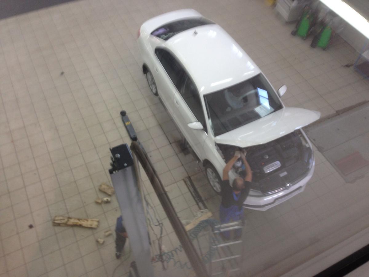

Bayan72 26 Жалоба Опубликовано: 21 августа 2013 При пробеге 43 400 две недели назад было пройдено ТО-3. Никаких отклонений выявлено не было. А через неделю загорелась лампа: " Проверь систему охлаждения". В бачке понизился уровень антифриза. Ну, для начала купил литр красного :) Залил до уровня, на следующий день антифриз опять ушёл. Потёков под машиной видно не было. Долил остатки литра в бачок, после чего через 5 минут опять загорелась злополучная лампа. Уровень - на дне бачка. Сразу поехал к ОД, где диагностировали протечку по шву радиатора охлаждения. После короткого совещания случай был признан гарантийным. Оставил машину в серсвисе, через неделю забрал. Радиатор заменили, антифриз долили до уровня. Всё работает. На фото сотрудник ОД проводит диагностику системы охлаждения. Поделиться сообщением Ссылка на сообщение Поделиться на других сайтах
