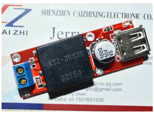

Вот неплохие DC-DC преобразователи http://alireview.ru/wah98 post-16676-0-82461900-1464012886_thumb.jpg
Изменено пользователем demon1
  • Like 2
Вот только про него сегодня на тубе ролик смотрел. Действительно мощная штучка. 3 ампера может выдавать...

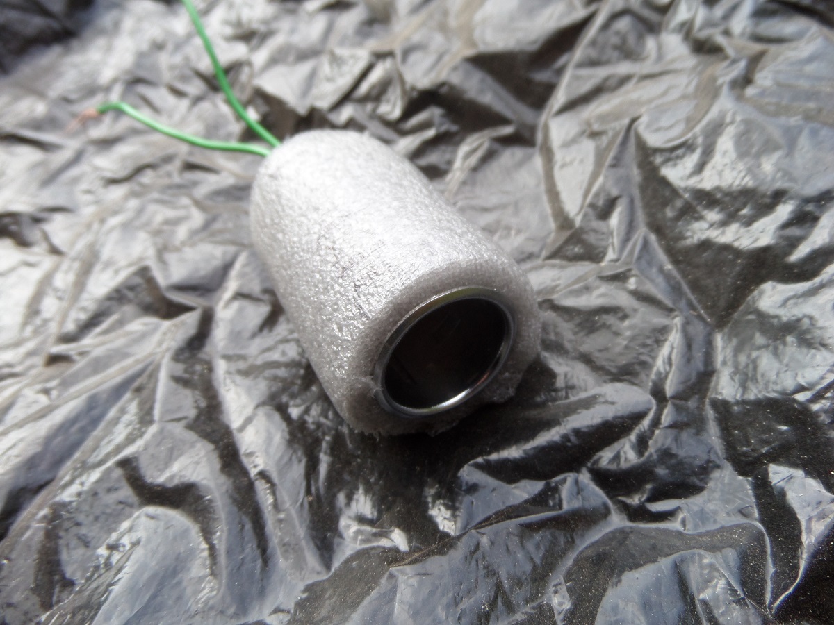

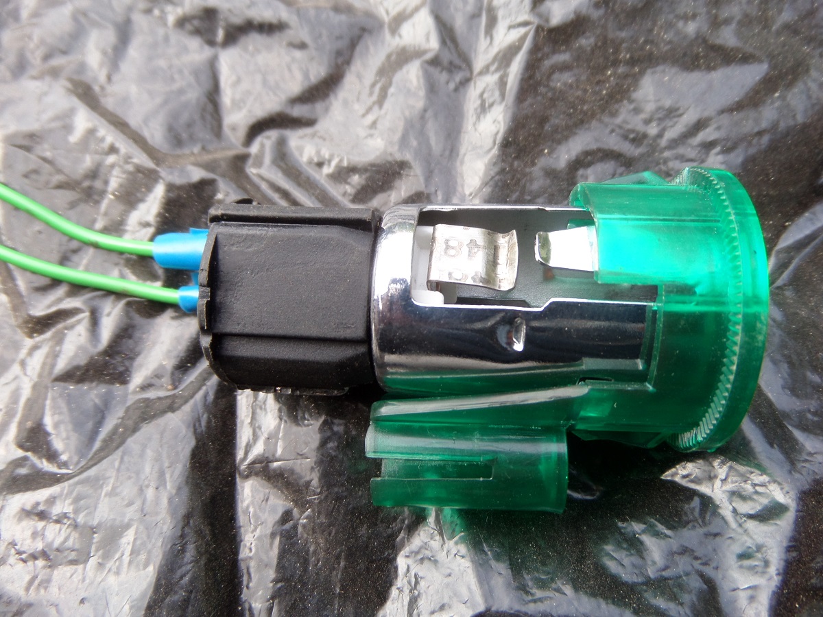

Дошли руки переделать проводку питания регистратора.По крыше вдоль лобового стекла и левой стойке завёл в приборную панель.Купил вот такое гнездо прикуривателя
post-21560-0-70130300-1469963865_thumb.jpg,

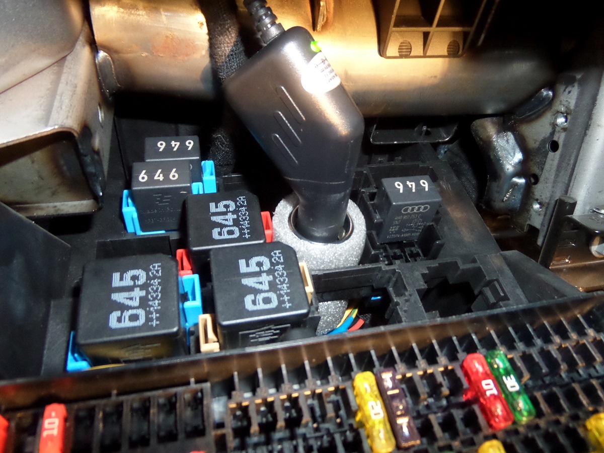

подсветку снял,так как она мешает.На прикуриватель одел утеплитель для труб(не помню где подсмотрел)
И вставил в пустующую ячейку,держится туго,получилось вот так

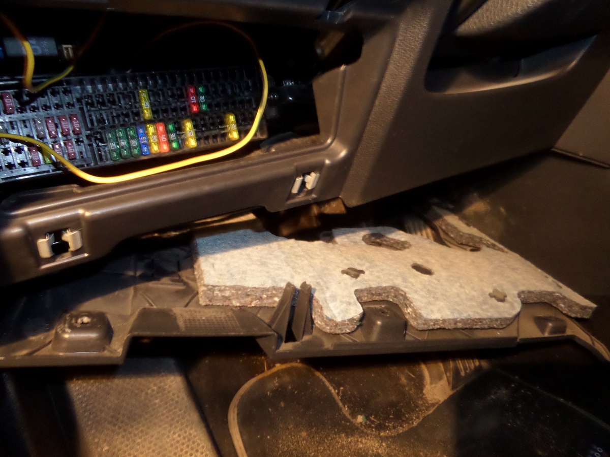

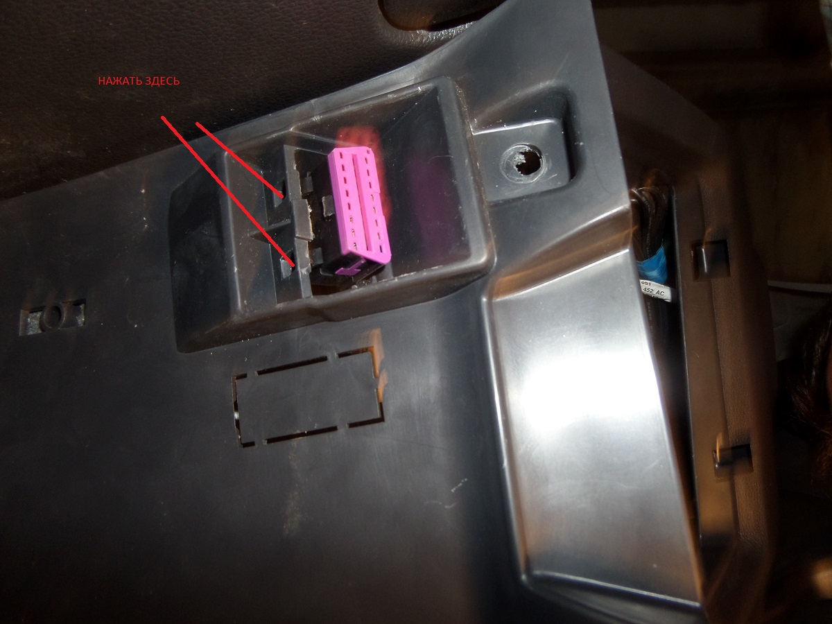

Чтобы добраться до обратной стороны блока предохранителей,снимаем нижнюю накладку,выкрутив три самореза
отсоединяем диагностический разьём

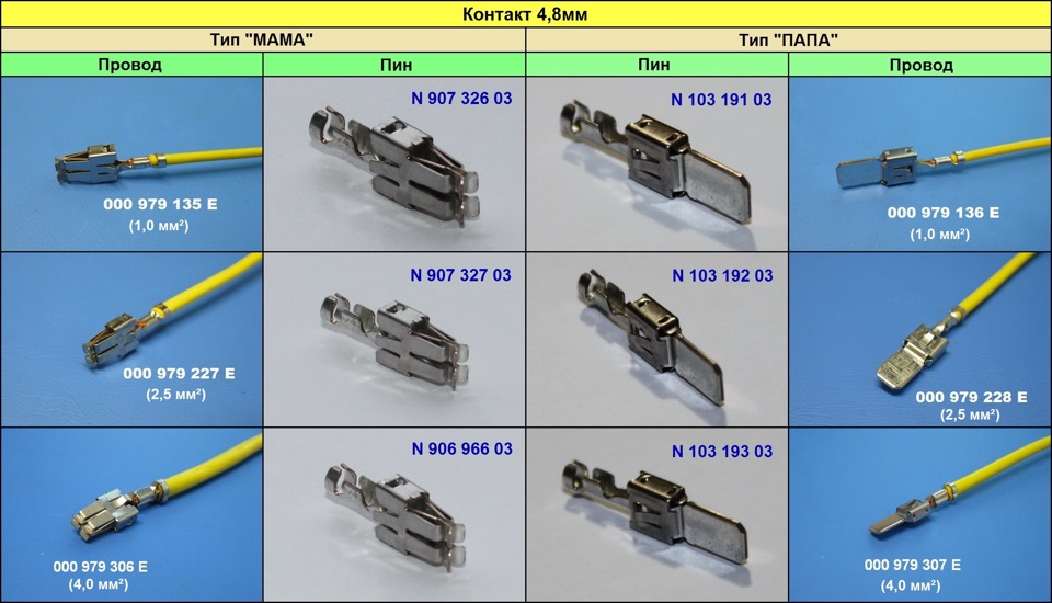

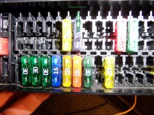

Откручиваем и снимаем сам блок.Заранее купил ПИН для больших предохранителей,для маленьких не нашёл по просту в продаже.Можно Российский пин "Лира" 4,8 мм(для маленьких 2,8 мм),продаётся в магазинах,по штучно 12 руб стоит,либо вот
http://www.12vi.ru/761/815/816/7110.html,
можно заказать также и ВАГовские:
пин 907 326 03 или ремонтный провод 000 979 135 Е

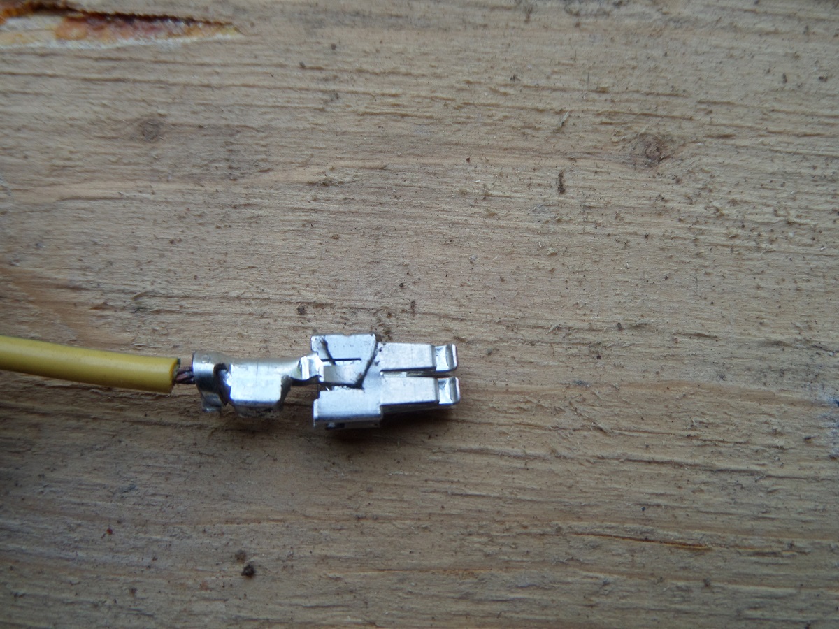

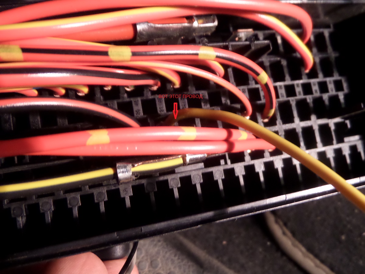

припаиваем к нему провод,вот так он выглядит

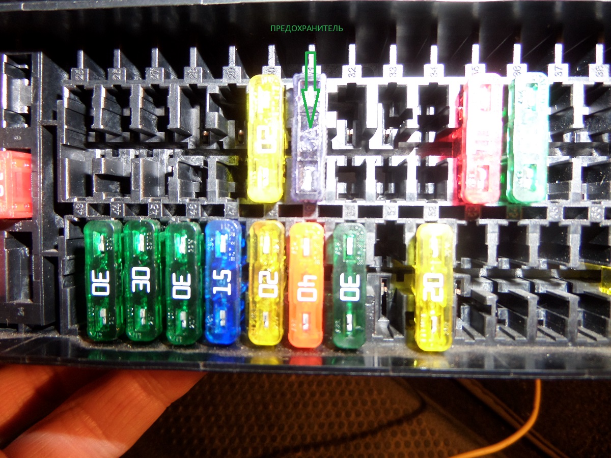

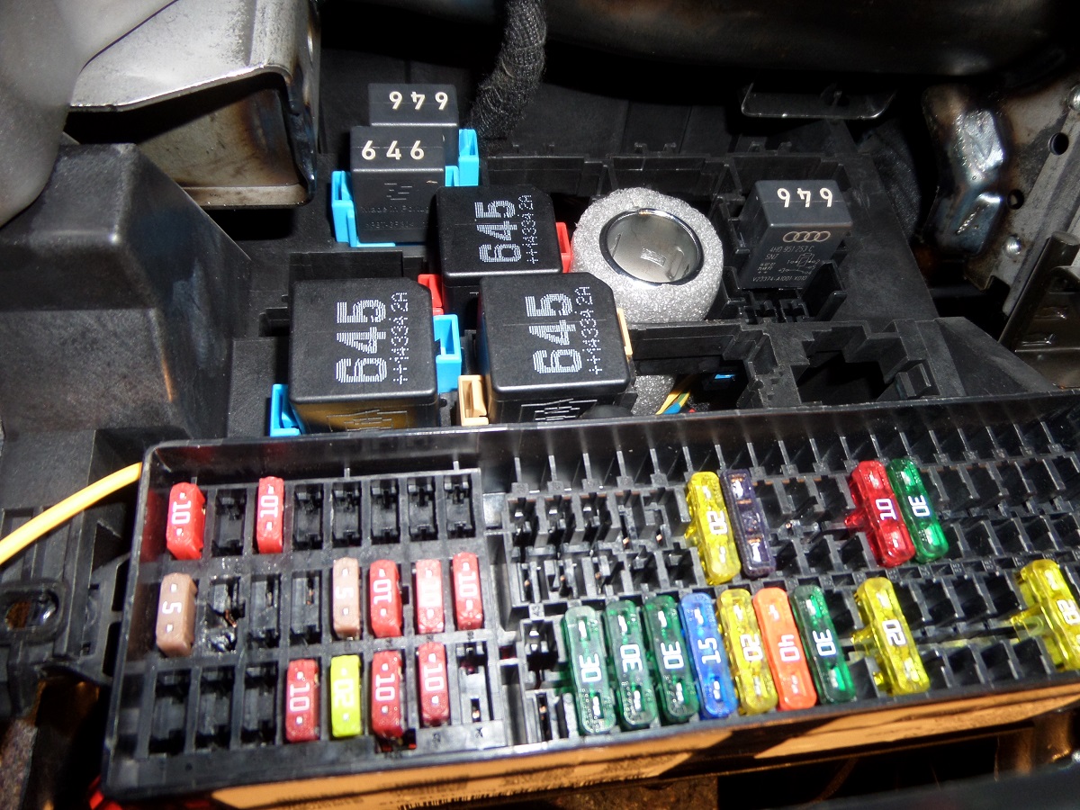

и втыкаем его в пустое место,где есть плюс.Можно даже не искать мультиметром,там наличие или отсутствие контактов в каждом гнезде предохранителя видно визуально,при сответствующем освещении конечно.
втыкаем предохранитель,отныне его место 31.
минус взял с каркаса торпедо.Подключаем провода к прикуривателю,и включаю штекер,выглядит вот так
На штекере есть выступ,который хорошо фиксируется усиками в гнезде прикуривателя,не выскочит,в отличии от дешёвых китайских.Машина надеюсь не последняя в жизни,поэтому проводка регистратора остаётся не резаная,в любой момент выдернул и убрал.
