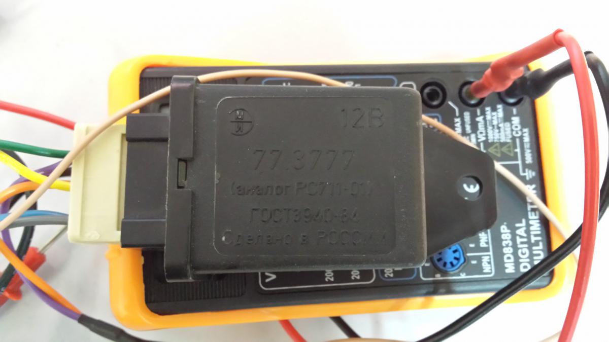

Гость Nik Жалоба Опубликовано: 17 ноября 2014 спасибо а схемку включения можно , что то я полазил в инете не понял ни чего (( Назначение контактов реле (в привязке к Волге) №1 - вход +12В от переключателя света; №2 - выход +12В (дальний свет); №3 - на один из контактов кнопки без фиксации, а второй контакт кнопки - на массу; №4 – выход +12В (ближний свет); №5 - на массу; №6 – вход +12В из цепи после включения зажигания (моргалка дальним). Работает так: нажимаем кнопку - есть +12В на №2, а на №4 пропадает, еще раз нажимаем - нет +12В на №2, а на №4 появляется. И т.д. Поделиться сообщением Ссылка на сообщение Поделиться на других сайтах
eka-buka 0 Жалоба Опубликовано: 17 ноября 2014 Много кушает ? При отключение электричества , останется на том контакте на котором был включен ? Поделиться сообщением Ссылка на сообщение Поделиться на других сайтах
eka-buka 0 Жалоба Опубликовано: 2 декабря 2014 Назначение контактов реле (в привязке к Волге) №1 - вход +12В от переключателя света; №2 - выход +12В (дальний свет); №3 - на один из контактов кнопки без фиксации, а второй контакт кнопки - на массу; №4 – выход +12В (ближний свет); №5 - на массу; №6 – вход +12В из цепи после включения зажигания (моргалка дальним). Работает так: нажимаем кнопку - есть +12В на №2, а на №4 пропадает, еще раз нажимаем - нет +12В на №2, а на №4 появляется. И т.д. Попробовал я это реле , но чтото не получается у меня , я беру контакт №1 подаю на него +12В , контакт №5 к массе , контакт №3 подключил к кнопке а второй контакт от кнопке к контакту №5 ( масса ) Нажимая на кнопку реле не переключается , что я делаю не так ? Поделиться сообщением Ссылка на сообщение Поделиться на других сайтах
eka-buka 0 Жалоба Опубликовано: 2 декабря 2014 фото реле Поделиться сообщением Ссылка на сообщение Поделиться на других сайтах

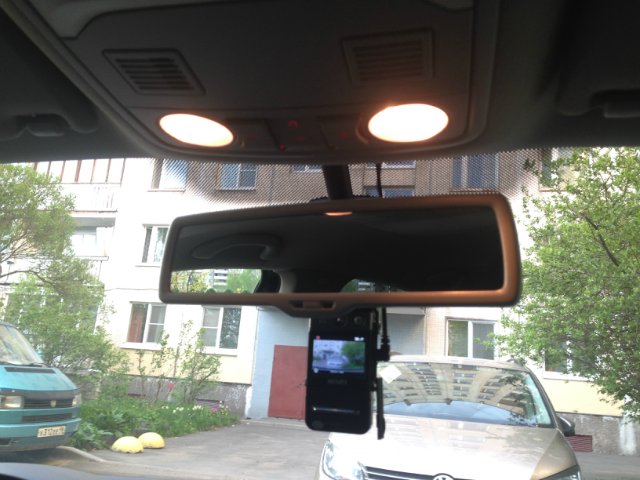

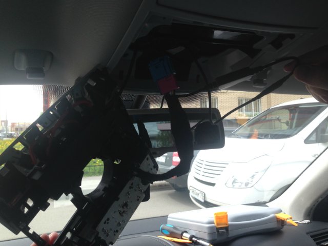

Vadoss 0 Жалоба Опубликовано: 13 июня 2015 Довелось и мне столкнуться с этой темой. Коллега познакомил с темой на шкодном клубе, где человек предлагает услуги по изготовлению тройничка для плафона освещения. Обсудили детали и вот результат: Поделиться сообщением Ссылка на сообщение Поделиться на других сайтах
