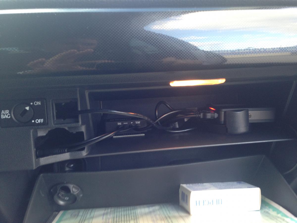

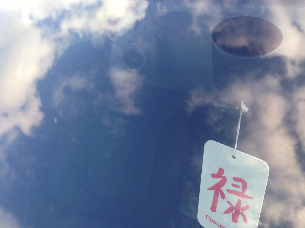

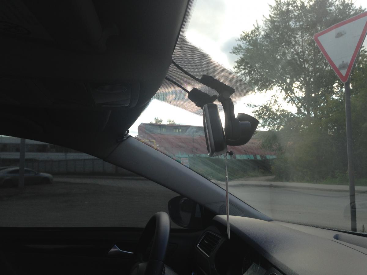

Доброе время суток Уважаемые форумчани, вот стал счастливым обладателем видеорегистратора "Axiom car vision 1100". Установка девайса производилась во время шумоизоляции потолка (см. раздел шумо/виброизоляция).
Проводку от камеры до блока прокладывал через правую стойку далее в бардачок...возле блока был монтирован тройник (1 выход на питание, 2 выход на кнопку (принудительное вкл. регистратора), 3 выход подключение к двух диновой магнитоле).... питание брал от прикуривателя, т.к. прикуриватель очень редко использую..
Покупкой доволен, полет нормальный :stasik:

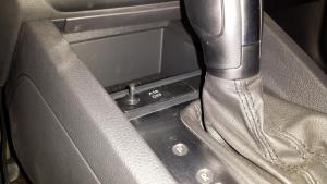

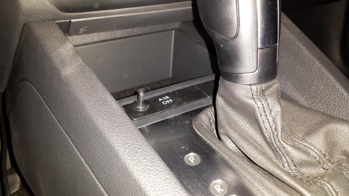

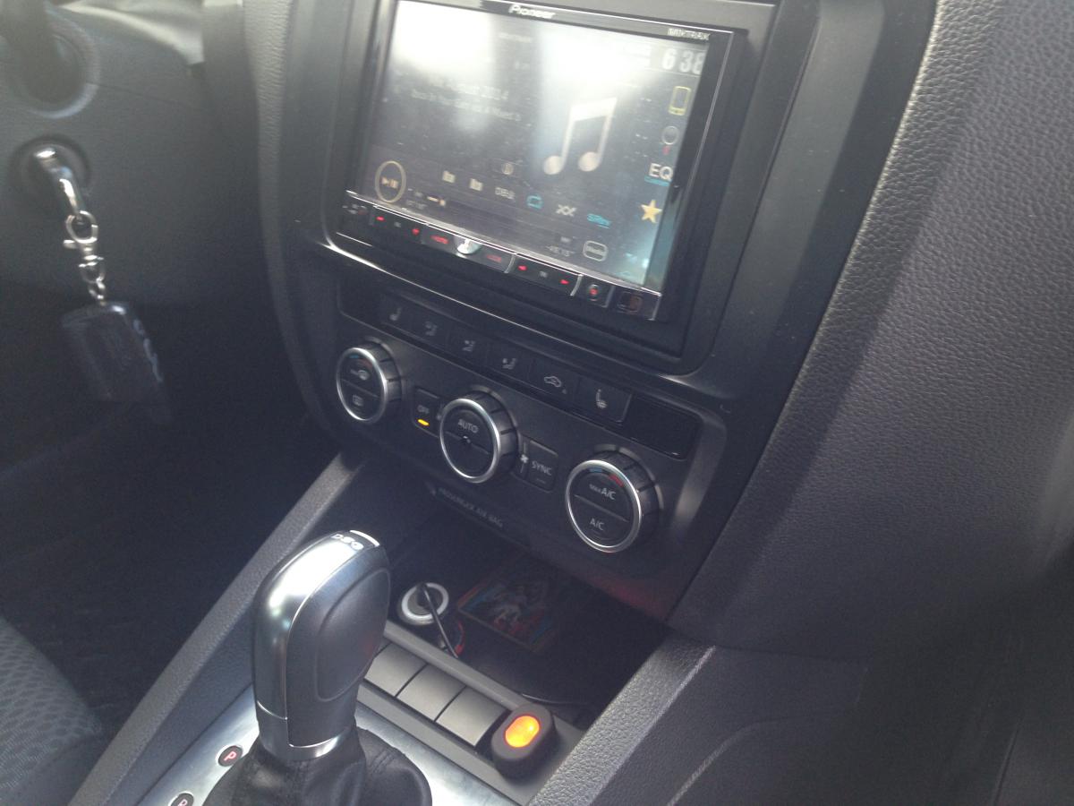

мой колхоз с кнопкой для регистратора

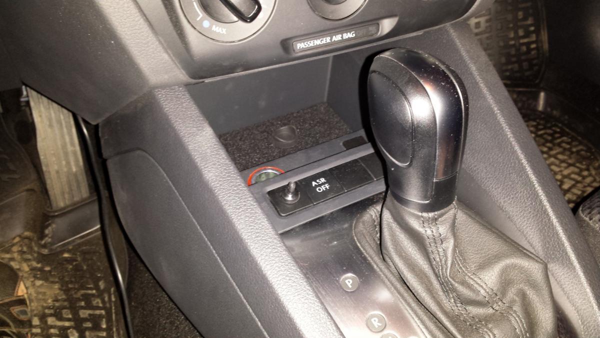

да я не нашел ни чего подходящего , а мой вопрос по штатным кнопкам остался без ответа ))
Изменено пользователем Сволочь
@Сволочь,Запитай от блока предохранителей, как в начале темы описывается не единожды. И кнопка будет ненужна
у меня рег работает круглые сутки , тоесть я его выключаю только в гараже , так что кнопка нужна !
Я тоже свой рег запитал от блока предохранителей, как выше сказано... если память не изменяет от 40-го предохранителя. Под нижнюю ногу 5-ти Амперного из нутри вставил пин(оригинальный от какого то разъема) с проводом. Он там надежно защелкнулся. Пришлось правда снять все накладки панели(с ящиком, с переключателем фар), что бы туда добраться. Блок питания рега разместил там же за панелью. Провод протянул по левой стойке к зеркалу. Делов на 40 минут.
