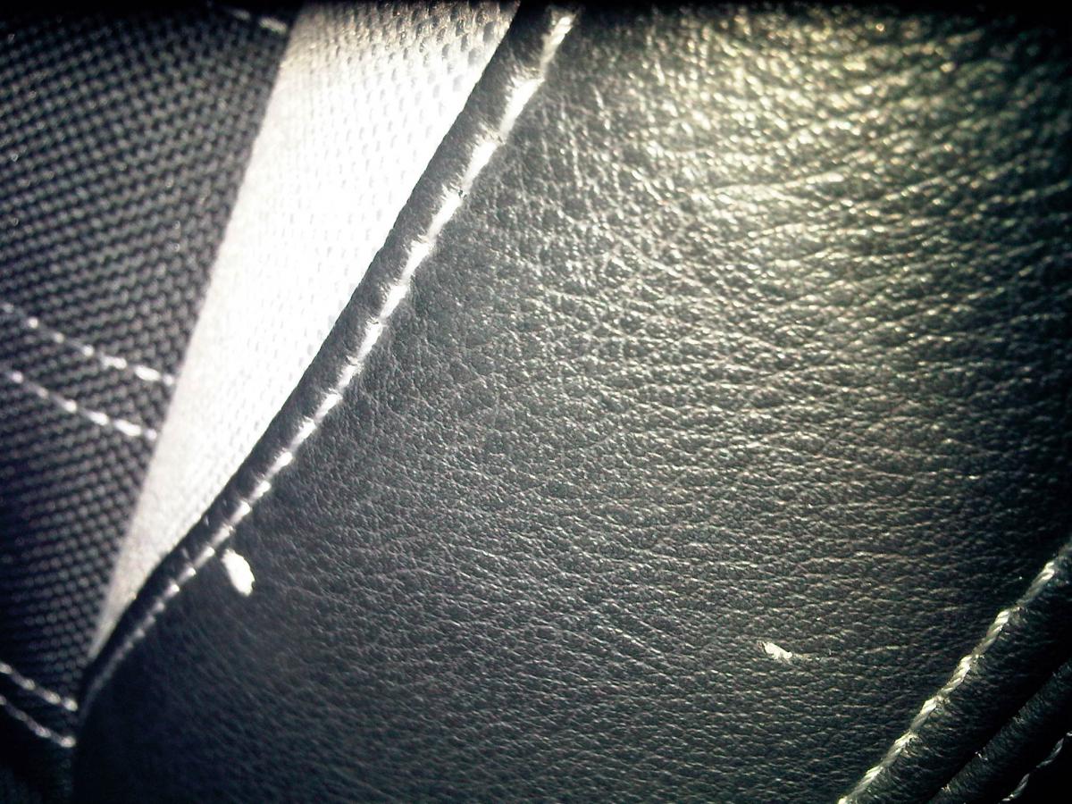

Вот такая фигня начинает твориться с кожзамом. (
Ааааа....... мне походу китайскую машину продали. :lol: :lol: :lol:
может на одежде какие-нибудь острые молнии, заклёпки ковыряют кожзам?
Да я посмотрел,вроде нет ничего такого.
Все равно буду предельно аккуратен,конечно.
По моему там можно даже ногтем этот кожзам снять. :xixixi:
