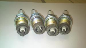

Свечи зажигания после ТО-2 (28000 км пробег). Мотор САХА 122 л.с. Бензин: BP 98 Ult московские заправки - 99%. Каждую тысячу пробега в бак добавлял 50 мл Castrol TBE.
это как бэ нормально?????))))
