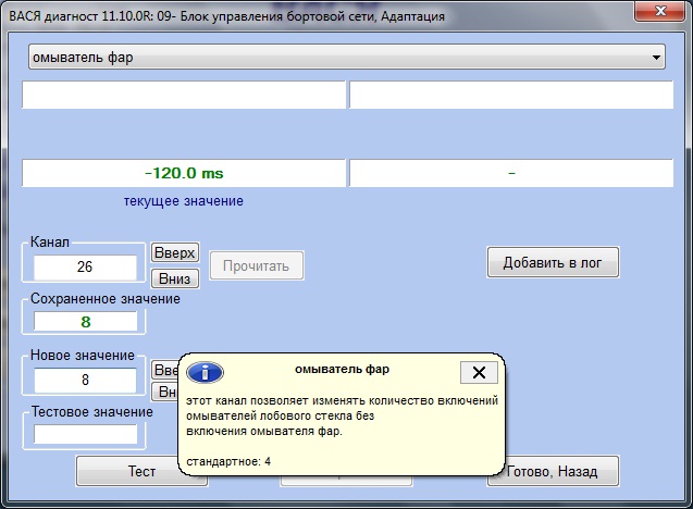

Я тут как то наткнулся на такую штуковину, оказывается можно Ваг-Комом отключить и не вытаскивать ни чего.

Отличный вариант для тех, у кого есть правильный шнурок. Без предохранителя при сканировании блок выдает ошибку!!! Завтра себе зафигачу через ВАГ-КОМ.

По умолчанию стоит значение 4. Омыватель фар включается каждый пятый раз при омывании лобовухи. Если выставишь значение ноль, то омыватель фар будет срабатывать каждый раз,так как промежуточных (без фар) нет. Я попробовал выставить значение 999, на прога выставила сама по умолчанию максимально возможное значение - двести с чем-то (не помню точно). Но это не означает, что омыватель отключился насовсем. Поэтому я просто вытащил реле и положил в бардачек до лета, и не надо для этого покупать прогу и шнур-адаптер.
Скорее всего 255. Максимальное число, влезающее в один байт.

Я купил на сайте http://car2diag.ru программу "Вася диагност" (русифицированный VAG-COM) и в комплекте диагностический адаптер KKL-USB

При включенном ближнем фароомыватель срабатывает только на первое и каждое 5ое нажатие стеклоотчистителя (или какое задашь в адаптации раз).
При длительном нажатии не срабатывает!! Хотя у ОД говорили, что должно.
