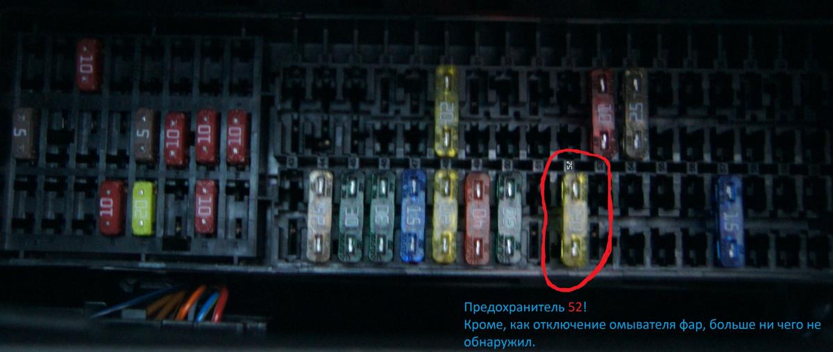

starshina34 1 Жалоба Опубликовано: 9 ноября 2011 Ребят, у меня Jetta 6 (последняя), сегодня решил проблему с омывателем фар, так как живу на севере и постоянно бампер во льду. В общем вытащил предохранитель на 20А (желтый), номер 52 (он самый правый получается в нижнем ряду) из блока предохранителя слева от рулевой колонки!! Поделиться сообщением Ссылка на сообщение Поделиться на других сайтах

dvv 17 Жалоба Опубликовано: 10 ноября 2011 В общем вытащил предохранитель на 20А (желтый), номер 52 (он самый правый получается в нижнем ряду) по схеме 52й не самый правый, а 9й справа. Откуда информация что это именно 52й Вы вытащили? Я пробовал вытаскивать 52й (по схеме) - ни омыватель не отключился, ни гудок. Поделиться сообщением Ссылка на сообщение Поделиться на других сайтах
starshina34 1 Жалоба Опубликовано: 10 ноября 2011 Да, вытащил, скину фото завтра! (Если не забуду=)День тяжелый! Гудок работает, сигналы тоже - пробовал. Узнавал у дилеров,то же песню пели что сигнал какой то на него приходиться, но не пояснили. Сказали что еще 22 может быть задействован. А нет у кого-нибудь электро схемы, а то в интернете не находиться, а дилеры тоже не стремятся делиться информацией=) Хотя бешеные деньги гребут, а качества услуг не соответствует ценнику=( Поделиться сообщением Ссылка на сообщение Поделиться на других сайтах
starshina34 1 Жалоба Опубликовано: 11 ноября 2011 Пока обед, решил порадовать=) 1 Поделиться сообщением Ссылка на сообщение Поделиться на других сайтах
VWaits 1 Жалоба Опубликовано: 11 ноября 2011 судя по фотке - так и есть, девятый справа: Пред № 52 - Реле двухтонового звукового сигнала - J4- По схеме предохранитель № 8: Выключатель насоса омывателя стёкол и системы очистки фар -E44- и Насос стеклоомывателя -V5- но у тебя в этом месте пусто...... странно все это...... Поделиться сообщением Ссылка на сообщение Поделиться на других сайтах

starshina34 1 Жалоба Опубликовано: 13 ноября 2011 Да такая схема у меня тоже есть=)Но не пойму, там в конце написано на модельный ряд 2012 года, но 52 предохранитель - ересь какая то=( Поделиться сообщением Ссылка на сообщение Поделиться на других сайтах
VWaits 1 Жалоба Опубликовано: 14 ноября 2011 Да такая схема у меня тоже есть=)Но не пойму, там в конце написано на модельный ряд 2012 года, но 52 предохранитель - ересь какая то=( Посмотри внимательнее, там сначала таблица для 2011, потом для 2012 для блока моторного отсека, потом таблицы 2011 и 2012 для блока предохранителей в салоне. Поделиться сообщением Ссылка на сообщение Поделиться на других сайтах
