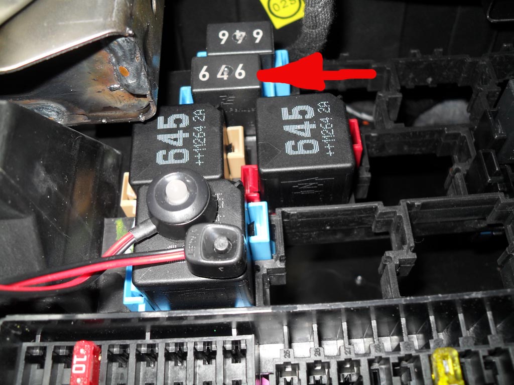

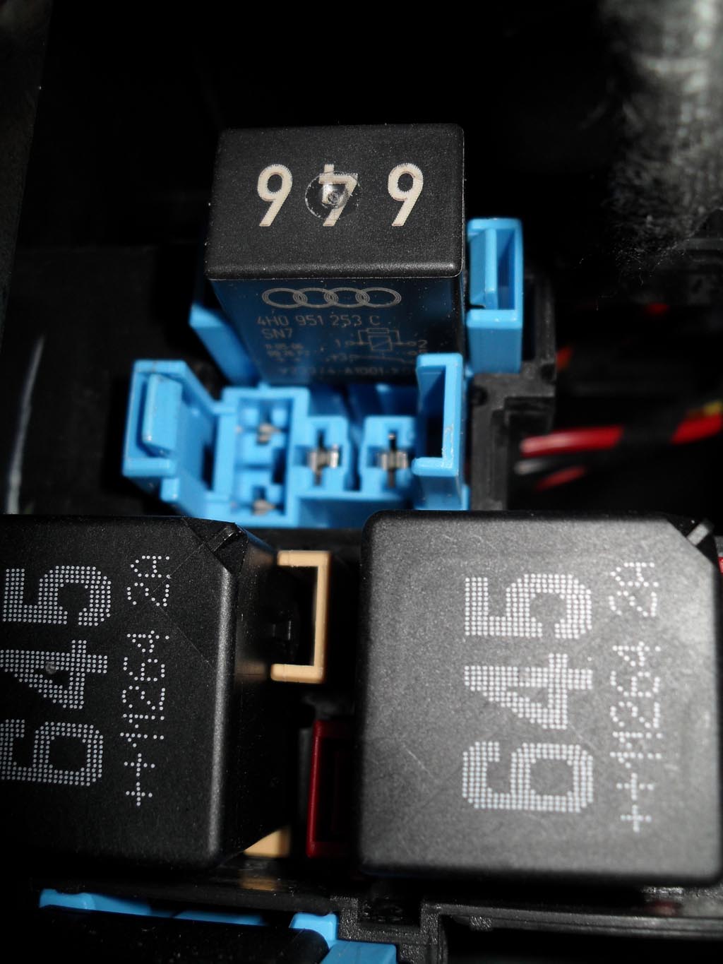

Какое реле? Где стоит? Фото в студию....
Все равно брызгает на фары?
Нет, без него не брызгает на фары. Я имел ввиду, что вроде бы на нем больше ничего, кроме омывателя фар не повязано)
Блок предохранителей в салоне...
спасибо, сегодня тоже попробую вытащить...
