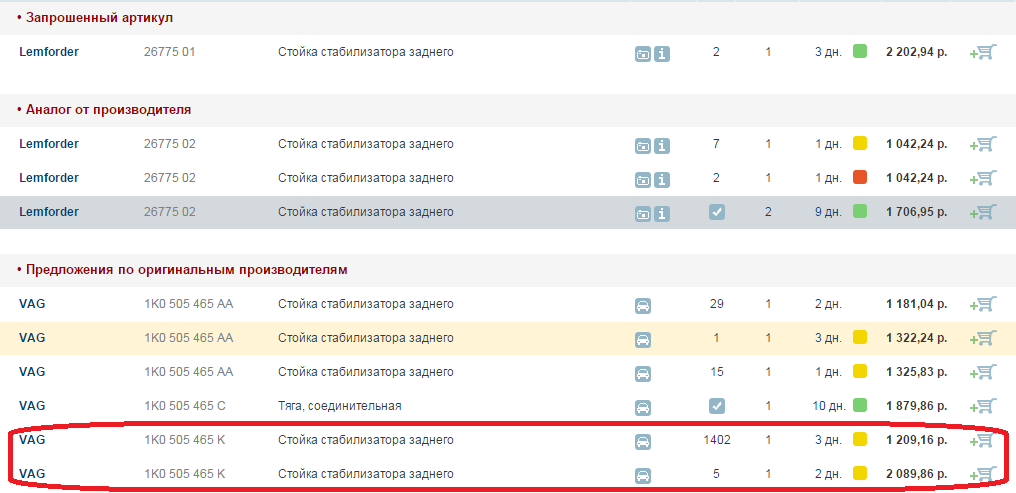

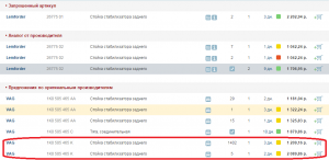

Tigr13 6 Жалоба Опубликовано: 19 марта 2015 (изменено) Привет народ, подскажите пожалуйста чем отличаются Lemforder 26775 01 и 26775 02 - это задние косточки. Не могу выбрать. Изменено 19 марта 2015 пользователем Tigr13 Поделиться сообщением Ссылка на сообщение Поделиться на других сайтах
Sergei36 866 Жалоба Опубликовано: 19 марта 2015 @Tigr13,Пробиваются оба, но как аналог идёт второй. Но к чему это, если оригинал дороже на 100р? Lemforder 854р VAG 968 р Поделиться сообщением Ссылка на сообщение Поделиться на других сайтах
loed 126 Жалоба Опубликовано: 20 марта 2015 Привет народ, подскажите пожалуйста чем отличаются Lemforder 26775 01 и 26775 02 - это задние косточки. Не могу выбрать. 02 это китай Поделиться сообщением Ссылка на сообщение Поделиться на других сайтах
Tigr13 6 Жалоба Опубликовано: 20 марта 2015 (изменено) 02 это китай Да, спасибо, уже узнал. @Tigr13,Пробиваются оба, но как аналог идёт второй. Но к чему это, если оригинал дороже на 100р? Lemforder 854р VAG 968 р Как сказать... Изменено 20 марта 2015 пользователем Tigr13 Поделиться сообщением Ссылка на сообщение Поделиться на других сайтах
