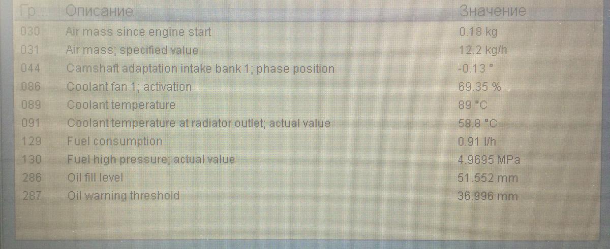

gigagertz 101 Жалоба Опубликовано: 1 августа 2016 не знаю как, но вася показывает уровень масла в миллиметрах Поделиться сообщением Ссылка на сообщение Поделиться на других сайтах
Morello 29 Жалоба Опубликовано: 1 августа 2016 не знаю как, но вася показывает уровень масла в миллиметрах как параметр называется, чтобы посмотреть? Поделиться сообщением Ссылка на сообщение Поделиться на других сайтах
gigagertz 101 Жалоба Опубликовано: 1 августа 2016 (изменено) oil fill level в блоке двигателя - в настраиваемые группыТам же можно найти температуру масла Изменено 2 августа 2016 пользователем gigagertz Поделиться сообщением Ссылка на сообщение Поделиться на других сайтах
Morello 29 Жалоба Опубликовано: 1 августа 2016 oil fill level в блоке двигателя в дополнительных параметрах Реальному соответствует не обращал внимания? Если, например, долить или после остановки двигателя должен чуть подыматься...Жаль нельзя вывести на приборку.) или хотя бы через окошки климата смотреть) Поделиться сообщением Ссылка на сообщение Поделиться на других сайтах
gigagertz 101 Жалоба Опубликовано: 1 августа 2016 (изменено) Какому то соответсвует, пока посидел дошло до 52, это уровень может чуть ниже середины верхней площадки на щупе(почти максимум). Надо проехать побольше что бы увидеть угар масла И на фотке видно что варнинг на 37 мм Изменено 1 августа 2016 пользователем gigagertz Поделиться сообщением Ссылка на сообщение Поделиться на других сайтах
teymur88 351 Жалоба Опубликовано: 2 августа 2016 Там же можно найти температуру маслаРазве это не температура охлаждающей жидкости? Поделиться сообщением Ссылка на сообщение Поделиться на других сайтах
gigagertz 101 Жалоба Опубликовано: 2 августа 2016 (изменено) Разве это не температура охлаждающей жидкости?И ее тоже и куча всяких других параметров. На фотке да, ОЖ Изменено 2 августа 2016 пользователем gigagertz Поделиться сообщением Ссылка на сообщение Поделиться на других сайтах
