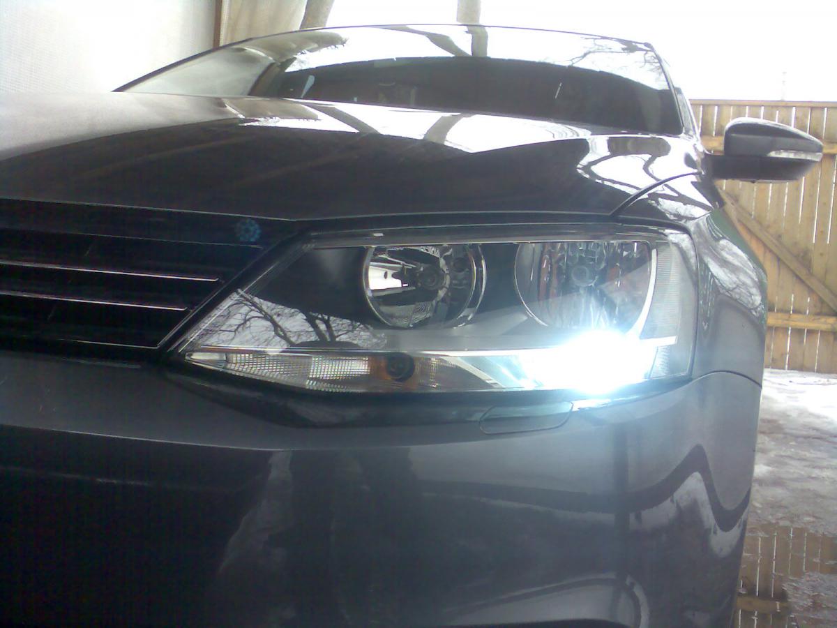

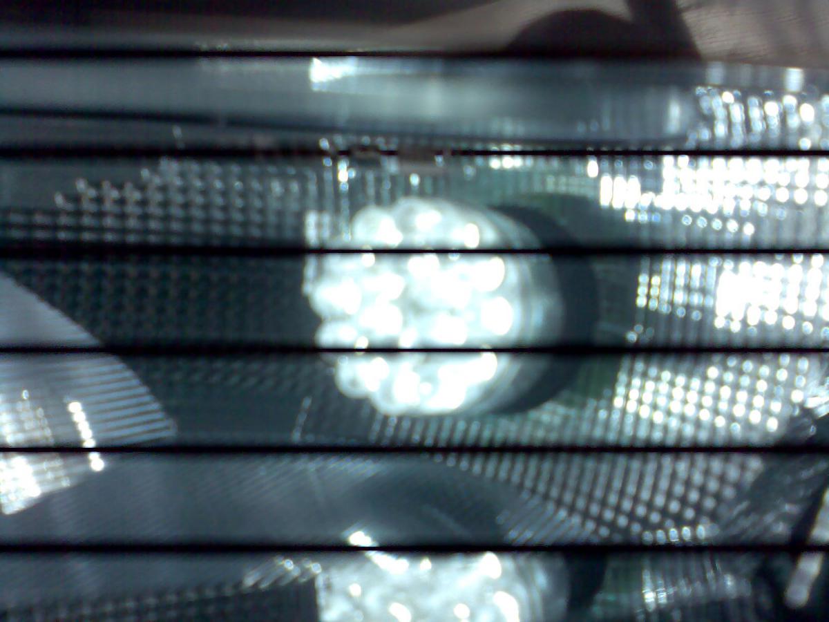

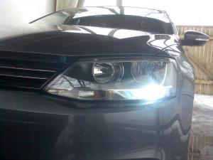

post-9536-0-55213400-1333898697_thumb.jpg МАЯК Китай
лучше ставить диодные лампы, у которых диоды расположенны не в одной плоскости, а в нескольких, у них и отражение лучше будет.
Спасибо. Я видел такие. Но те что стояли у меня были еще ярче Ваших. У них много диодов по бокам в несколько рядов по всей окужности лампы. И в тени они действительно оч красиво и ярко светят. А вот солнечным днем их голубоватого света практически не видно. Поэтому и заменил на галогенки 35 ватт вместо стандартных ламп накала на 21 ватт. Цоколь стандартный ba15. Как будет время сделаю фото.
