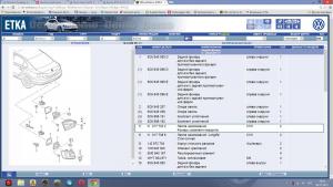

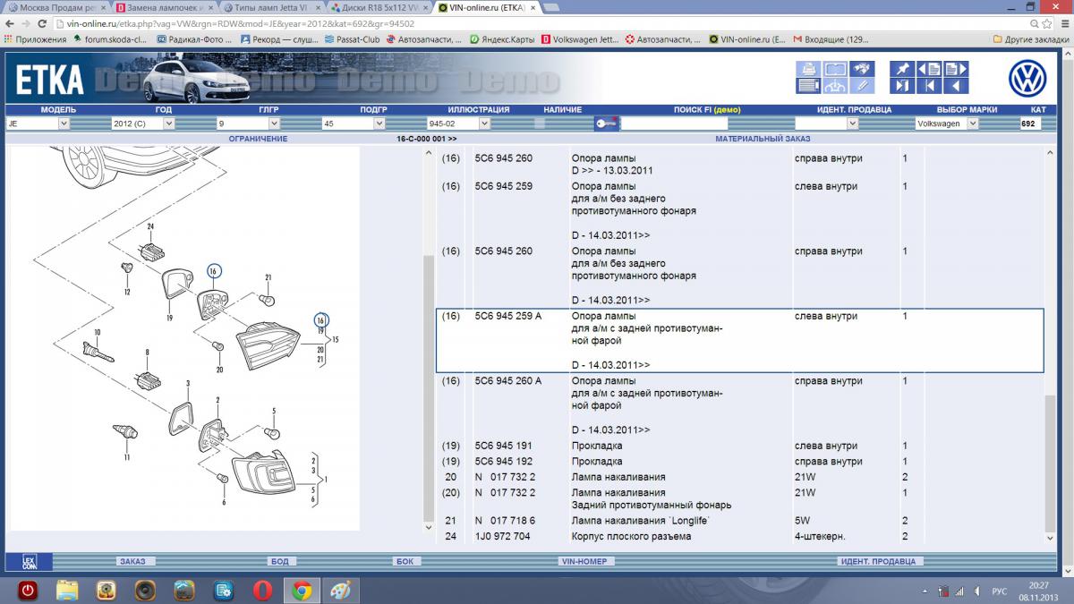

Petroveech 542 Жалоба Опубликовано: 8 ноября 2013 (изменено) @35RU, вот Изменено 8 ноября 2013 пользователем Petroveech Поделиться сообщением Ссылка на сообщение Поделиться на других сайтах
Moksha 66 Жалоба Опубликовано: 8 ноября 2013 @35RU, вот Безымянный.jpgБезымянный1.jpg Петрович а нету такой схемки как лампочку поменять заднюю габаритную в багажнике? Поделиться сообщением Ссылка на сообщение Поделиться на других сайтах

35RU 17 Жалоба Опубликовано: 10 ноября 2013 @Petroveech, Судя по всему у меня всё же нет слева птф. Рассеиватели слева и справа разные. Поделиться сообщением Ссылка на сообщение Поделиться на других сайтах
