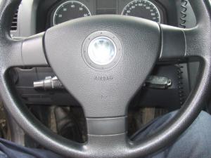

В общем предложили Pioneer AVIC-F900BT за 500$... Слегка б/у, говорят что идеальное состояние, но соль в том что я ломаю череп как это все потом подружить с мультирулем и заставить ее отображать данные с климата... :?
Аппарат то оочень неплохой, к тому же за такие деньги! Если еще и состояние хорошее - :P По поводу CAN можно вообще не заморачиватьтся и подключить по схеме, подача питания которой будет аналогична управлению CAN-шиной. А вот по поводу мультируля здесь стоит задуматься зачем именно он нужен? Для управления магнитолой вот есть для пионера возможные варианты:

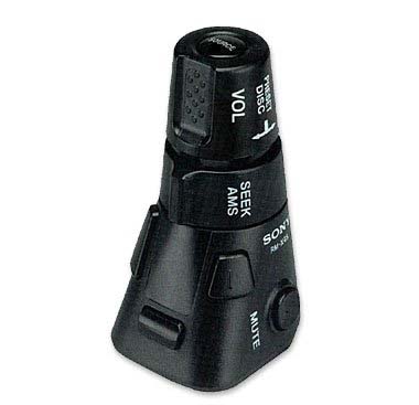

У меня слева за рулем на рулевой колонке стоит вот такой джойстик (в интерьер вписался симпатично и коленкам не мешает даже при моем росте в 195 см :-D ):

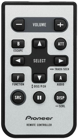

Сзади для ребенка, чтоб мультиками рулить лежит вот такой пультик:

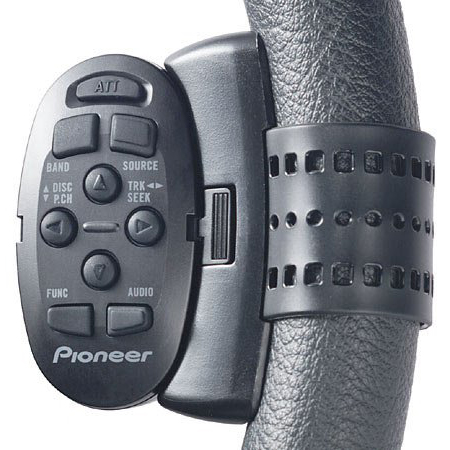

А вообще для Пионеров есть и вот такой беспроводной на руль, да и стоит в пределах 1000 рублей:

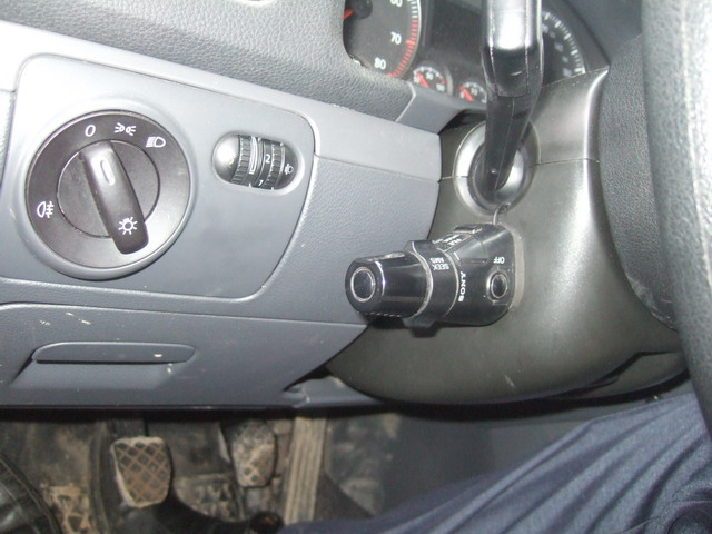

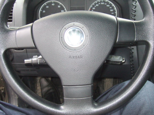

Джойстики Соньковские подходят для Пионеров, проверяно мной на 2-х аппаратах ( и судя по отзывам в сети не только мной :P ) Функции совпадают на 90% , основные (звук, аттенюатор, перемотка, переключение между папками/файлами, переключение между источниками) все работает! Подключается проводом с разъемом Джек 3,5 мм, как на наушниках, в штатное гнездо Пионера. Установленный у меня выглядит вот так:

По подсветке кнопок: Подсветка кнопок у кенвуда синяя, а на пионере вариантов подсветки более 100! Кстати пробовал разное, но больше всего понравилось когда кнопки красные, а экран синий - более всего сходно со штатным светом Джетты.
