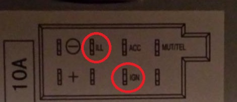

Сволочь 1 Жалоба Опубликовано: 11 октября 2014 Подскажите , на штатном магнитафоне в разьемах питания есть пять проводов , два из них питание , третий зажигание , а вот остальные два мне не понятны , я их на фотке выделил кружком ! Поделиться сообщением Ссылка на сообщение Поделиться на других сайтах
Alexsh71 36 Жалоба Опубликовано: 11 октября 2014 Подскажите , на штатном магнитафоне в разьемах питания есть пять проводов , два из них питание , третий зажигание , а вот остальные два мне не понятны , я их на фотке выделил кружком ! Поделиться сообщением Ссылка на сообщение Поделиться на других сайтах

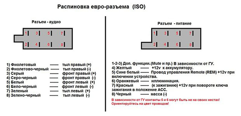

Сволочь 1 Жалоба Опубликовано: 12 октября 2014 iso.jpg контакт 4 и контакт 7 перепутаны местами , у меня 7 и 8 это питание а 4 зажигание Поделиться сообщением Ссылка на сообщение Поделиться на других сайтах
