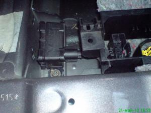

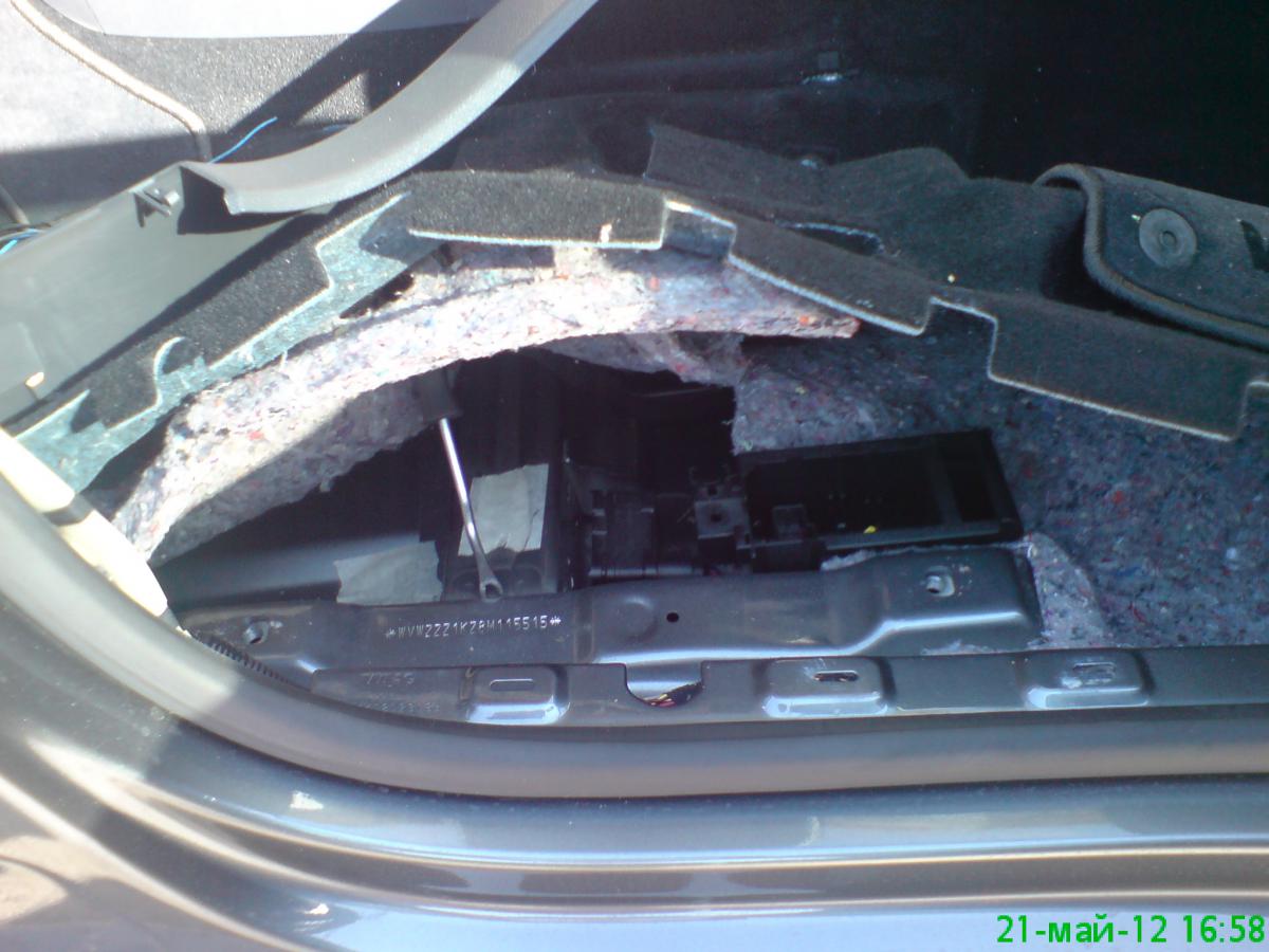

Сегодня спецом зафотал извините только на телефон:
Снимаете пассажирское "сидло" поднимаете "шубу" и там наблюдаете две шпильки в кузове и к ним привинтить нуна датчик ЕСП(дуосенсор). На фото даже видно мой нумерок кузова(ОФтоп)
