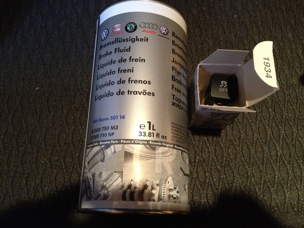

Greck 794 Жалоба Опубликовано: 16 мая 2012 Вот докупил я сегодня последние недостающие комплектующие для установки) Поделиться сообщением Ссылка на сообщение Поделиться на других сайтах
Юрец 327 Жалоба Опубликовано: 16 мая 2012 Трубки с гибкими концами Я встречал только на 4м поколении ваговской группы. Сделай фото или напиши номерок ну ОЧЕНЬ ИНТЕРЕСНО На кнопке нет надписи ЕСП ОФ ??? Поделиться сообщением Ссылка на сообщение Поделиться на других сайтах
Greck 794 Жалоба Опубликовано: 16 мая 2012 это новая кнопка, на ней нет надписи ЕСП... то старые были с надписями... трубки с турана или сиата как обьяснили, номерков нету... перед установкой зафотаю их... Поделиться сообщением Ссылка на сообщение Поделиться на других сайтах
Юрец 327 Жалоба Опубликовано: 16 мая 2012 По поводу ДУОСЕНСОРА то у тебя Саш чисто гольф-джета-октава5 серии а потом стали ставить уже в пластиковом корпусе с номером 7H0 (просто сменился номерок). НО то что Ты говорил про высоту в2 метра, то понимаеш 50на50. Будем надеятся на лучшее.Разъем на него подходит от датчика температуры двигателя (Ты на видео сказал как на колодки,но там всего 2 контакта а тут 4ре) это новая кнопка, на ней нет надписи ЕСП... то старые были с надписями... трубки с турана или сиата как обьяснили, номерков нету... перед установкой зафотаю их... Сань фото кнопки есть а номерка на коробочке в таком ракурсе не видать ну может и Я для полного ФЕНШУЯ поставлю Поделиться сообщением Ссылка на сообщение Поделиться на других сайтах

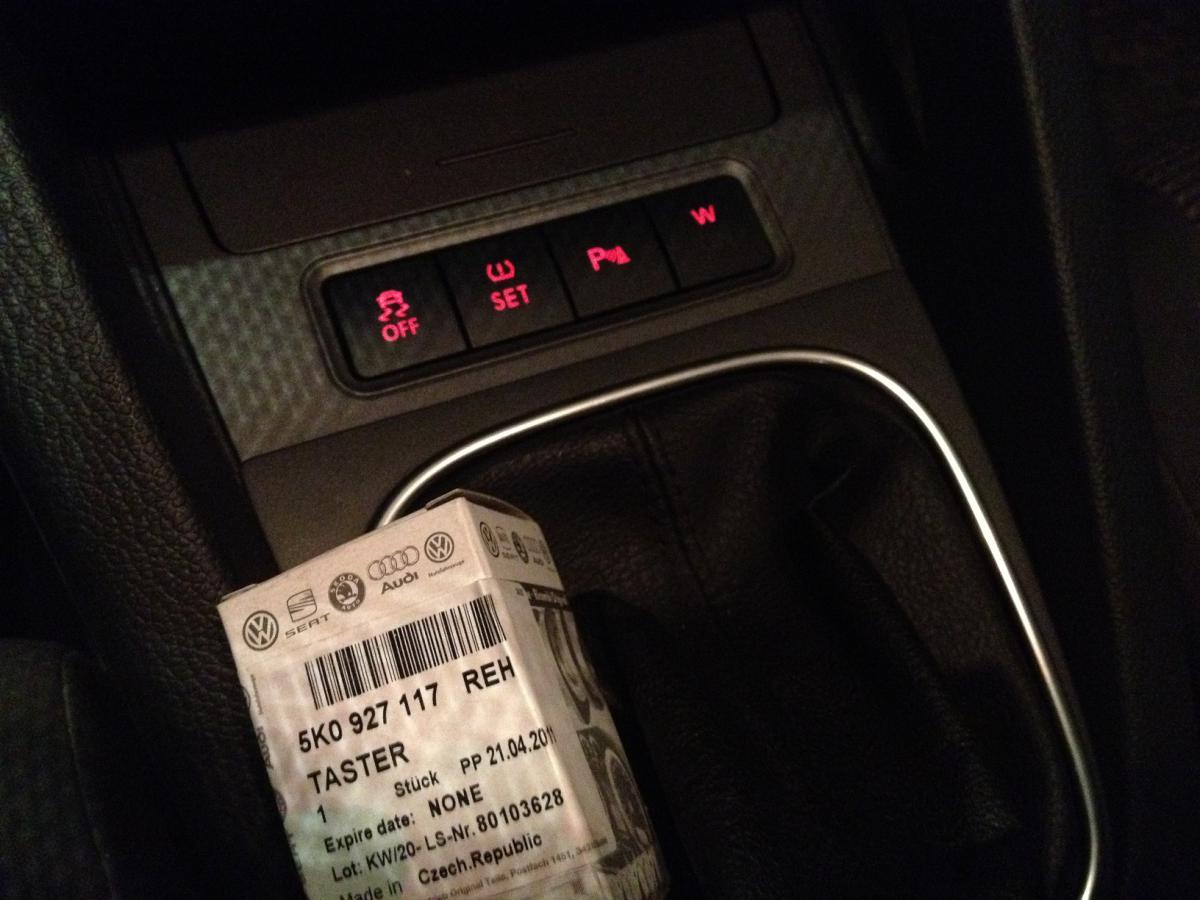

Greck 794 Жалоба Опубликовано: 16 мая 2012 зафотаю и номерок кнопки) Поделиться сообщением Ссылка на сообщение Поделиться на других сайтах
Greck 794 Жалоба Опубликовано: 17 мая 2012 Вот, кнопку таки поставил... кнопка наверное не самая продвинутая, так как не подсвечивается слово OFF как на нашей... но тоже ничего)) Поделиться сообщением Ссылка на сообщение Поделиться на других сайтах
Юрец 327 Жалоба Опубликовано: 17 мая 2012 Почему не подсвечивается? на фото все классно подсвечивается.Сань после ЕСП и приборки надо ставить блок кнопок на 5 штук иначе кнопку парк пилота некуда всунуть Поделиться сообщением Ссылка на сообщение Поделиться на других сайтах
