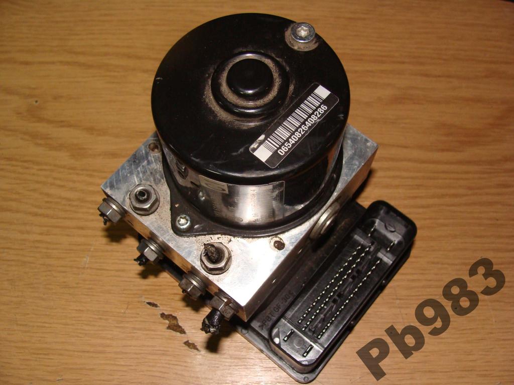

Блок-150 американских рублей. Дуосенсор-50$. ну и трубки по 10-15$. Так что почти ШАРА :uraaa:

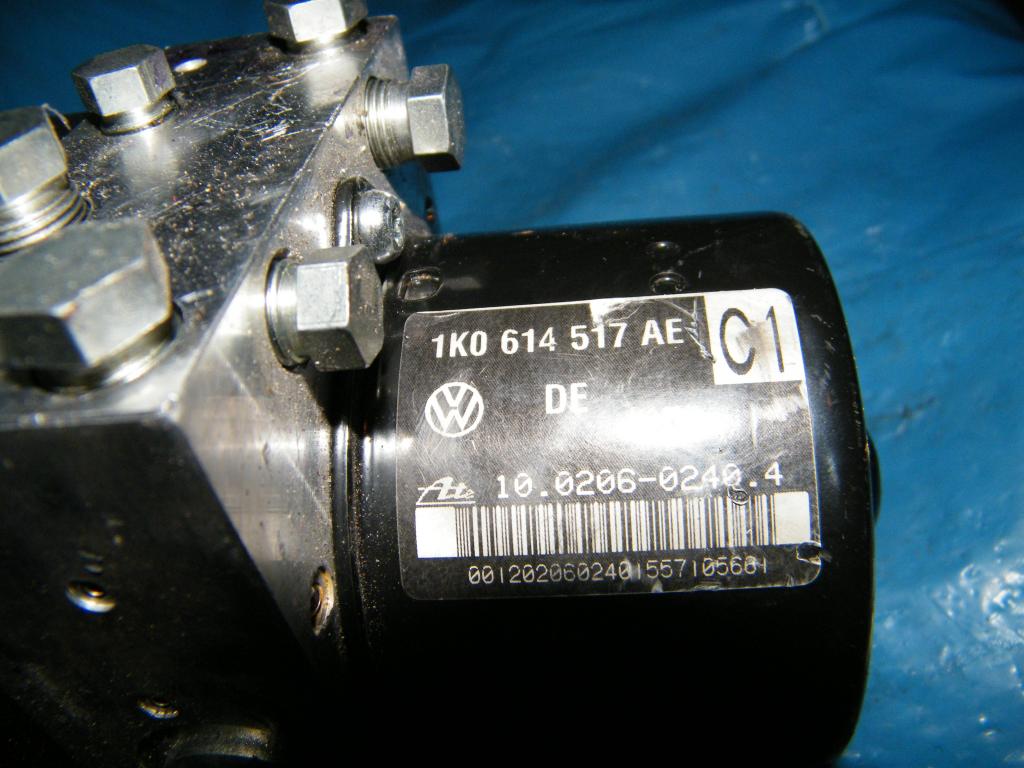

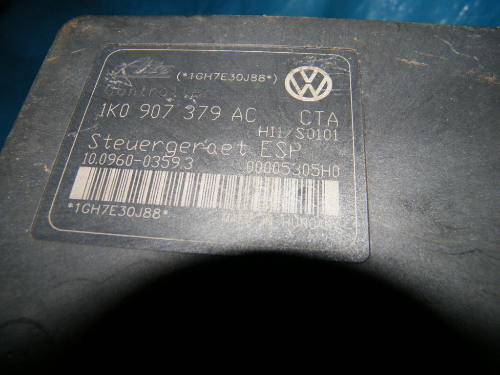

Давай правильные номерки на все комплектующие, че-то твой не бьется.
Юрец, ну как ты сегодня ESP потестил? Как впечатления?
В принципе понравилось, один раз кинул мафынку в левый занос, так она заморгала лампочкой есп, НО СТРАННО не было писка резины.И вроде бы она меня толкнула в сторону поворота руля (может показалось) но Я ощутил поведение авто совсем иное.А номерки пробей в гугле, только в картинках, и там увидиш что номер поменялся на 1к0907379ас P.S.(может ошибаюсь извини) Изменено пользователем Юрец
1к0907379ас "этот номер пробивай на англ. раскладке" и все будет ОК.
Ну блок АБС не пробивается никак :( 1K0907379AC

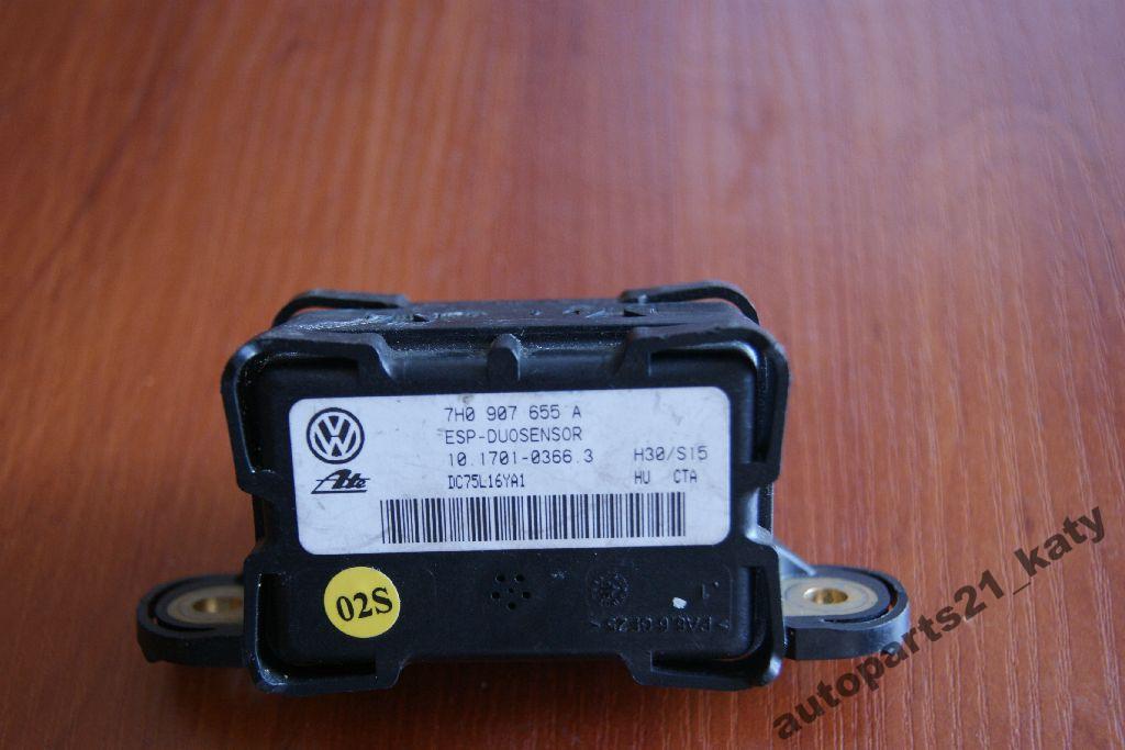

а вот датчик G200 пробивается 7H0907655A :)
