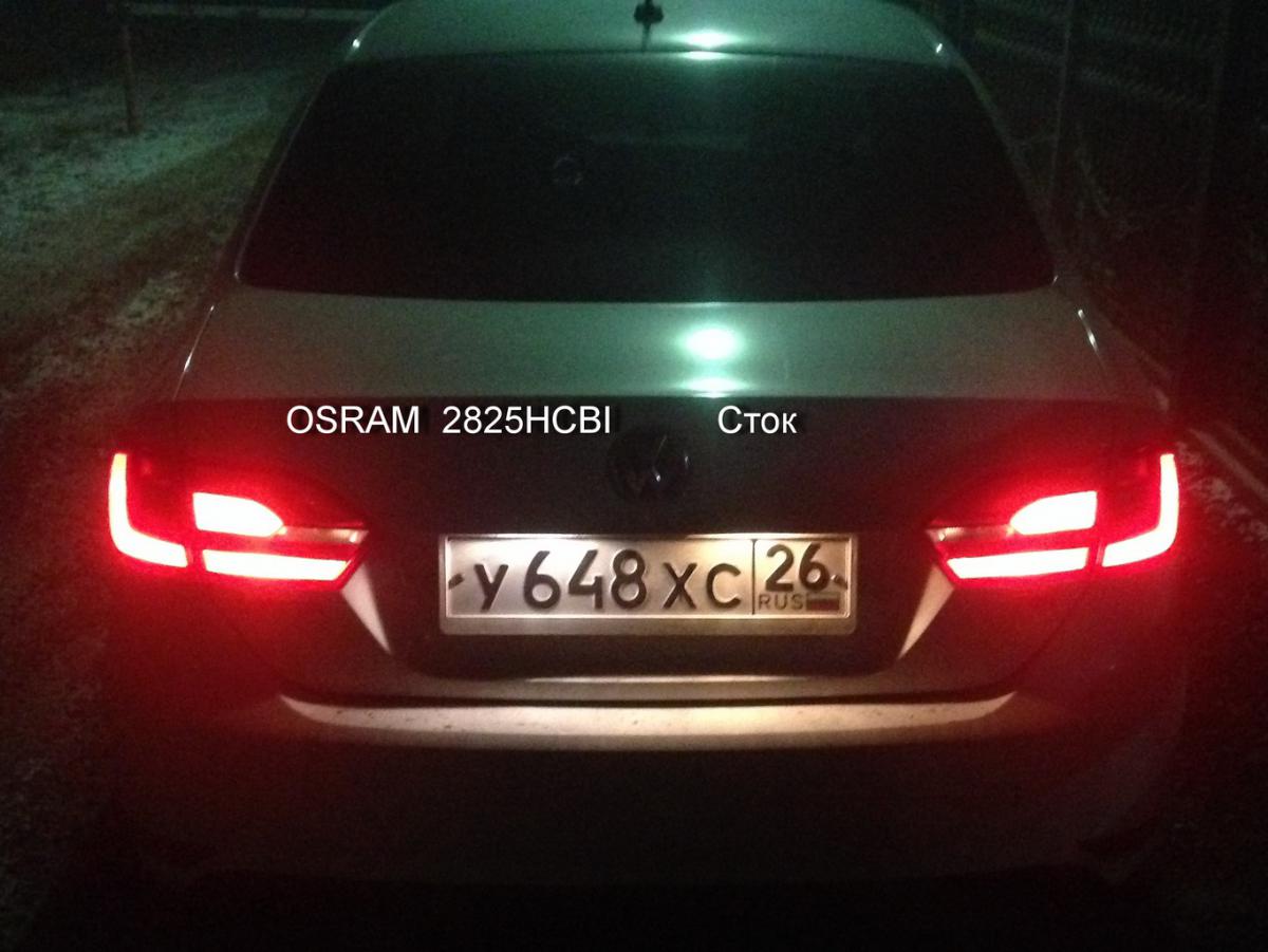

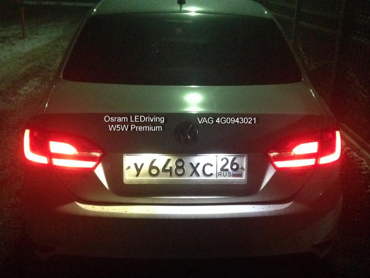

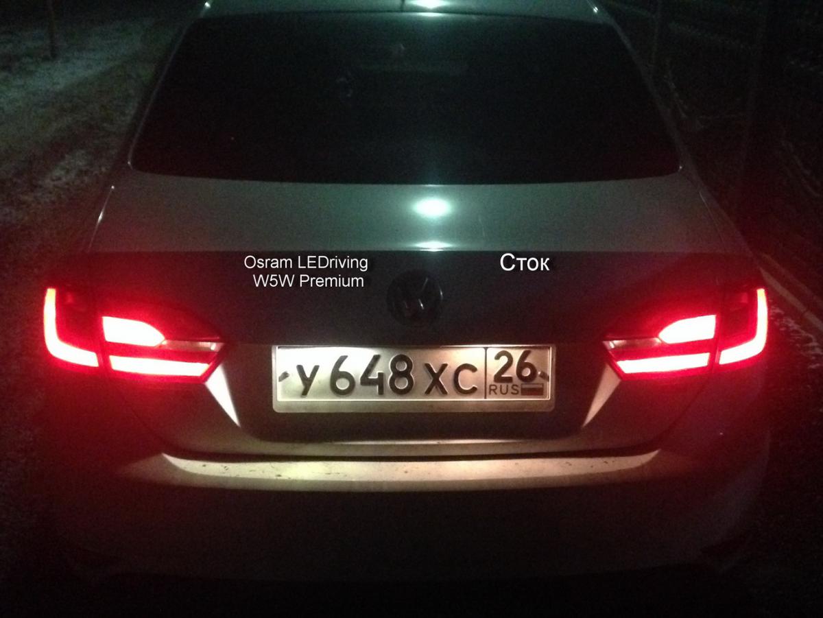

Стояли у меня по кругу безцокольные лампы галогенные OSRAM  2825 cool blue intens и был я ими долгое время доволен - красивый свет,  заметно ярче стока. В общем все круто за исключением пары неприятных моментов - относительно быстро они перегорают и со временем уводят в желтизну, это особенно заметно, когда в замен перегоревшей ставишь новую. А тут еще и один из плафонов подсветки номера козлить начал. Решил пойти по проверенному пути, заказал аудюшные диодные плафоны подсветки номера,  а раз пошла такая пьянка с диодами, заказал для пробы Osram LEDriving W5W Premium в передние плафоны салона и Osram LEDriving Festoon в потолочный плафон задних пассажиров и в подсветку под солнцезащитными козырьками.
Поэксперементировал немного, сделал кое-какие выводы, может кому интересно будет.

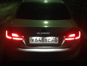

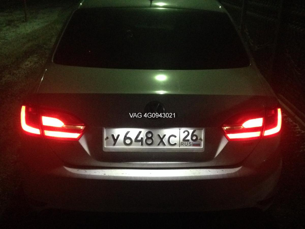

1. Аудюшная подсветка смотрится классно, дорохобохато. Ошибка убрана Васей
сравнение стока с OSRAM  2825, Osram LEDriving W5W Premium и VAG 4G0 934 021

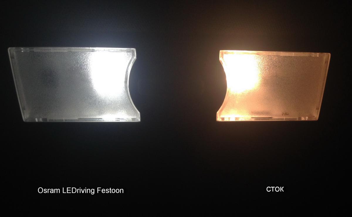

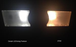

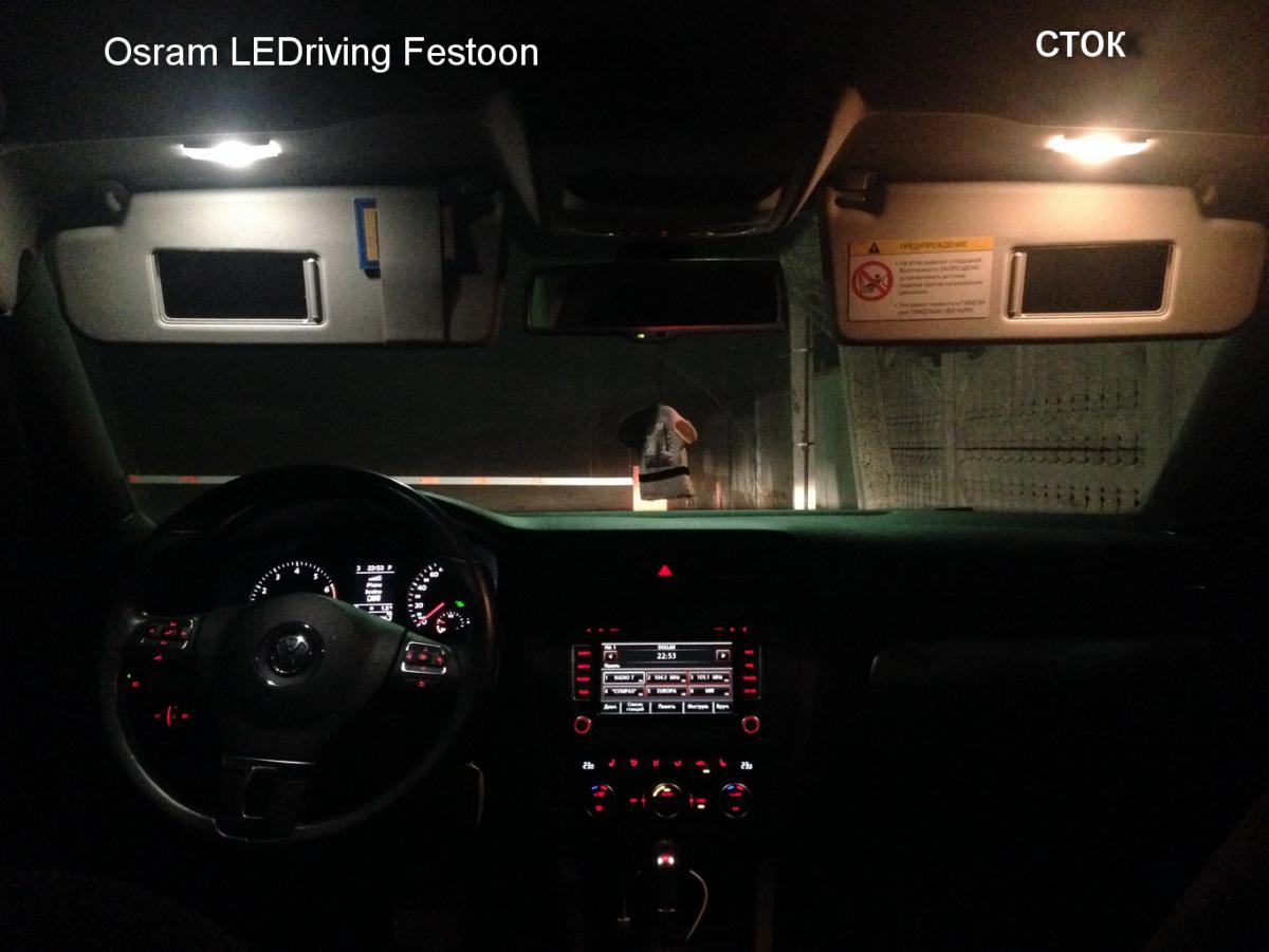

2. Осрамовские фестоны очень порадовали. Качественный белый свет, нет синевы, нет паразитного мерцания, нет подсветки в выключенном состоянии, разгораются быстрее обычной лампы, угасают так же плавно как и стоковые лампы. Мне очень понравились.

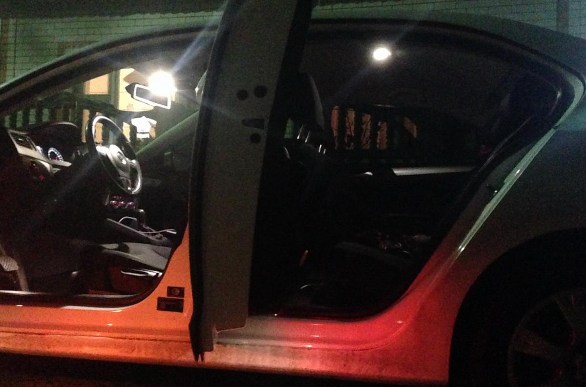

3. Osram LEDriving W5W Premium светят достойно, гаснут плавно, но быстрее  обычных ламп. ИМХО для салона они не годятся, так как лупят очень сильно, свет слишком яркий, становится дискомфортно. Вернул на место Кул Блю и доволен. Эти диоды отлично светят в дверях и зеркалах, куда они и будут помещены. Наверно классно еще будет смотреться в габаритах, но они без обманки.
Глазовыжигатель в действии:
