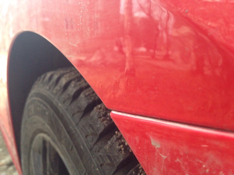

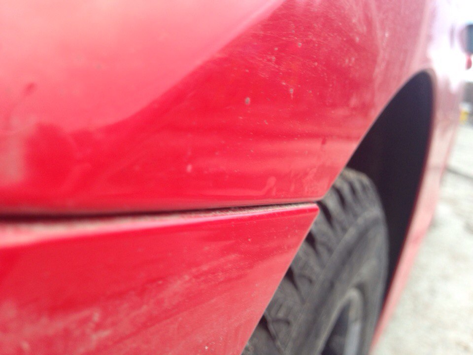

phisbotan 373 Жалоба Опубликовано: 27 апреля 2016 Пробег 124000 км. Занялся кузовщиной. Были сколы на пороге от камней, и от замятого порога, также облетели полозья (куда ставится домкрат). Самый низ порога закатал антигравием, а видимый верх в цвет кузова покрасил, полозья мастикой обработали. Отдал 10 тысяч. руб. Но обнаружилась другая беда. Видимо после небольшого контакта задним бампером 1,5 года назад, он теперь натирает углами задние крылья. Перед зимой буду красить крылья =( 1 Поделиться сообщением Ссылка на сообщение Поделиться на других сайтах
Sergei36 866 Жалоба Опубликовано: 27 апреля 2016 Видимо после небольшого контакта задним бампером 1,5 года назад, он теперь натирает углами задние крылья. Поделиться сообщением Ссылка на сообщение Поделиться на других сайтах
